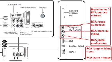

Sur quels RCA de ta TV as-tu branché ce lecteur???
Si c'est à l'arrière, c'est normal que cela ne fonctionne pas, ce ne sont QUE des SORTIES !!!
Tu dois brancher les RCA (Jaune, Rouge et Blanc) sur le côté de ta TV, là où il est indiqué "COMPOSITE AV IN AV/LR" de la même couleur que les sortie RCA du lecteur :
