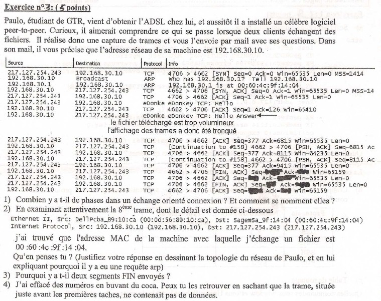

quelqu'un peut m'aider sur cet exercice ?
http://sdz-upload.s3.amazonaws.com/prod/upload/1113.jpg
j'ai répondu à la première question : 3 phases (connexion,échange,déconnexion)
mais après , je me bloque
Pour la deuxième question tu comprendras une fois que tu auras dessiné la topologie du réseau de Paulo.
Pour la troisième question la réponse se trouve ici :
https://fr.wikipedia.org/wiki/Fichier:Tcp_close.svg -
merci beaucoup pour votre aide , et la dernière question comment je peux trouver les numéros qui manquent ?
