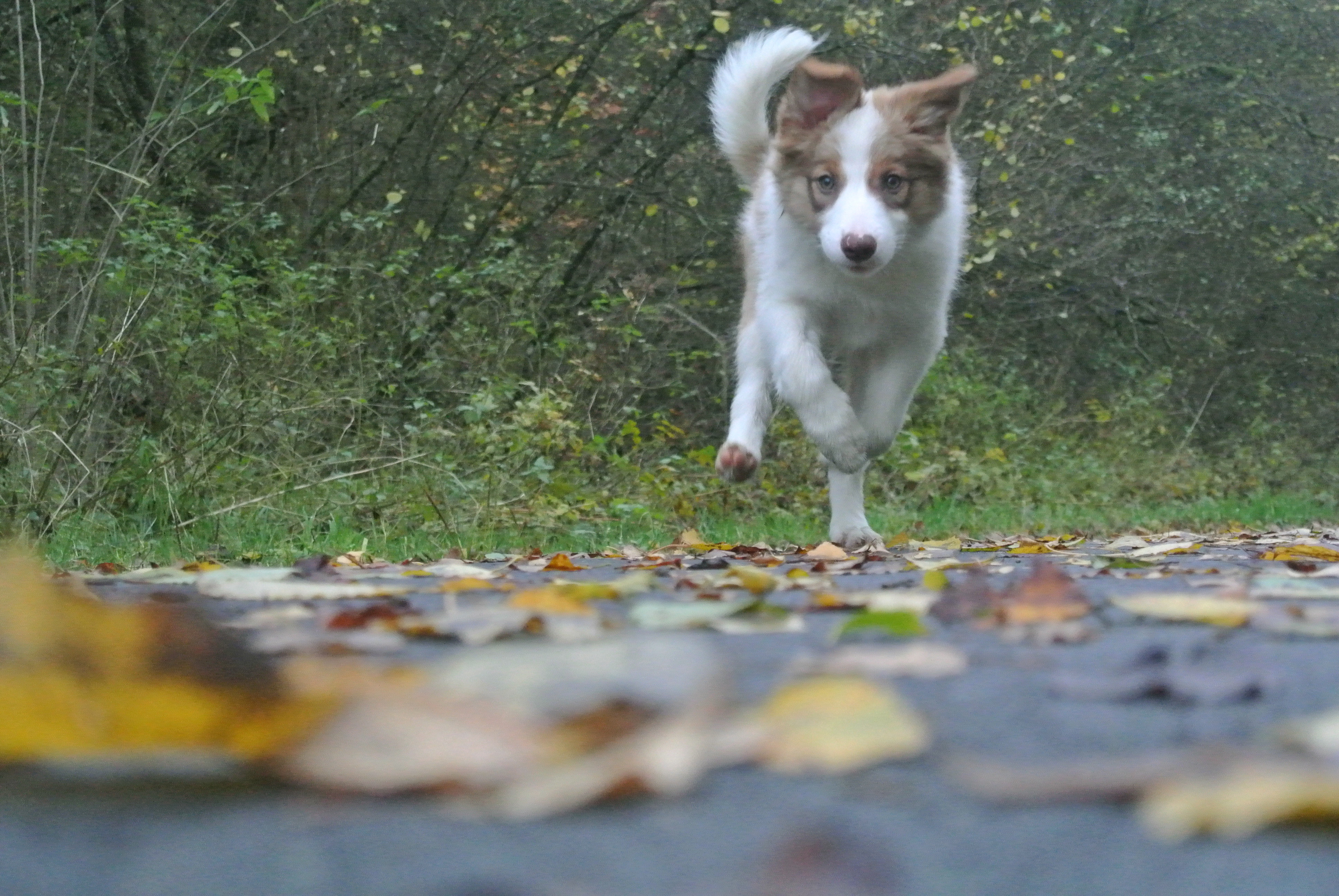

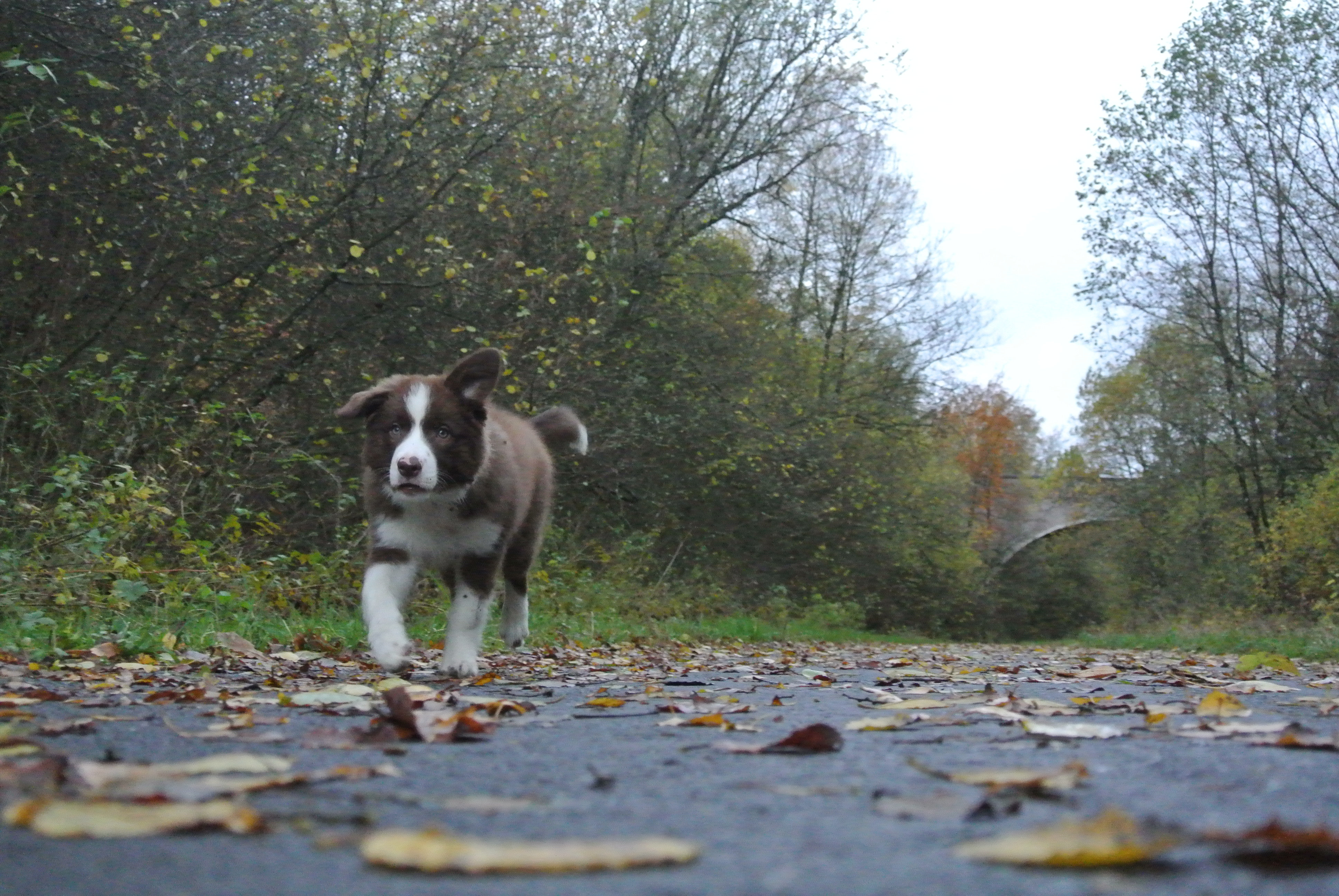

Voilà le genre de photos que j'aime faire: en mouvement. Le problème c'est que mes chiens sont souvent loin de moi ... Et mon objectif ne me permet pas de zoomer correctement. J'ai un objectif 10 - 30 mm f/ 3.5 - 5.6.
https://www.zupimages.net/up/13/52/4rog.jpg
https://www.zupimages.net/up/13/52/oagz.jpg -

Bravo Leomare, les photos que tu as envoyées sont parfaites pour expliquer d'où vient le problème.
Les paramètres de prise de vue sont :
Priorité à la vitesse : 1/250ième
Focale : 30mm ; Diaphragme f5,6
Sensibilité : 3200 iso
Le gros problème vient de la sensibilité, avec ce type de capteur, il ne faudrait pas dépasser 800 iso (exceptionnellement 1600).
Il était possible de choisir une vitesse inférieur 1/125 par exemple mais pas moins de 1/100 compte tenu de la focale et du mouvement du chien. Malheureusement, à 1/125ième la sensibilité donnée par l'APN aurait été de 1600 iso c'est mieux mais limite. C'est ce qui fait qu'on ne discerne pas les poils, la photo a été lissée à cause du bruit généré par la haute sensibilité.
De toute façon, les conditions de prise de vue étaient défavorables (temps gris, ombres des arbres) et ton objectif était utilisé au maximum de ses possibilités (f5,6 ce n'est pas très lumineux). Il est donc difficile de faire beaucoup mieux, tu es presque aux limites de l'APN.
Un détail important : les feuilles sèches par terre et les branches d'arbre au fond sont floues. C'est normal, et cela aurait été même pire avec un objectif plus lumineux ou une plus longue focale. Mais cela n'entache pas la qualité de la photo, c'est même un effet très recherché.
- Il est possible d'amélioré les choses en utilisant le format Raw, mais ça demande un apprentissage des techniques photo plutôt réservé aux passionnés.
- Le 32mm f1,2 permet de faire des photos dans des conditions plus difficiles, il est particulièrement adapté au portrait et au sport, mais c'est un fixe, et cela risque de modifier tes habitudes (pas en mal, mais au début c'est dur).
- Le zoom 30-110 mm f/3.8-5.6 peut aussi être une solution, mais sa faible luminosité ne permettra pas des photos en faible éclairage. -
