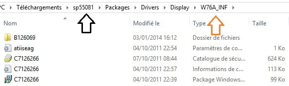

                      1. J'ai bien fait attention a toutes les choses que tu ma dite, j'ai bien téléchargé 7zip et installé aussi , j'ai bien trouvé sp 55081, j'ai bien tous fait correctement , mais a la fin dans rechercher un pilote sur mon ordinateur, je ne trouve pas le dossier W76A_INF.
                          Si tu as bien extrait le fichier sp55081 comme indiqué, tu devrais le trouver :
