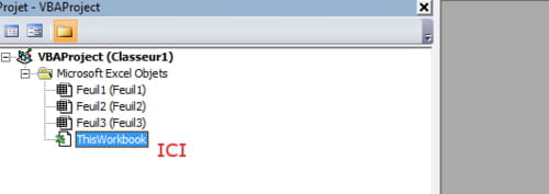

Tu as, dans l'éditeur VBE, accès au module "ThisWorkbook".
Double-clic dessus et prends exemple sur ce code :Private Sub Workbook_Open() Dim Plage As Range Dim Cel As Range With Sheets("Feuil1") Set Plage = .Range("A1:A10,B3, G1:G10,D16") For Each Cel In Plage Cel.ClearContents Next End With End Sub
