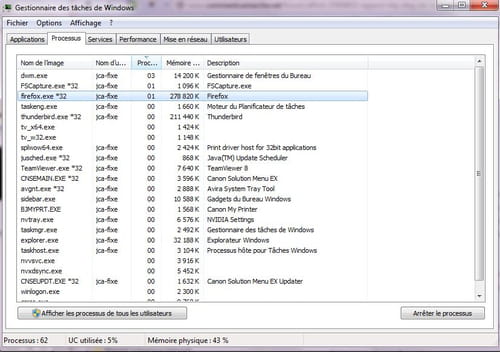

    2- RAM libre. A tout moment tu peux cliquer sur CTRL+ALT+SUPPR, tu obtiens le gestionnaire des taches. En bas du as l'utilisation de l'UC et de la RAM.
    Comme ceci :

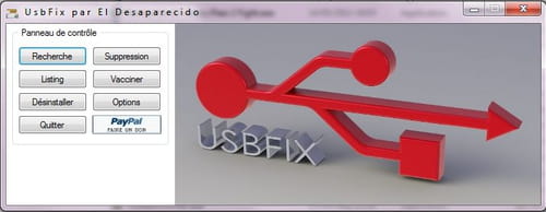

    fais ceci à la suite :
    ¶ Télécharge USBFix (de El desaparecido et C_XX) sur ton Bureau
    ¶ Branche TOUTES tes sources de données externes à ton PC (clé USB, disque dur externe, lecteur mp3 etc...) sans les ouvrir
    ¶ Fais un clic droit sur le programme USBFix et choisis 'Exécuter en tant qu'administrateur'.
    ¶ Au menu principal, clique sur "Suppression"
    ¶ Ton Bureau va disparaitre, puis l'ordinateur va redémarrer : c'est normal
    ¶ Laisse travailler l'outil jusqu'au bout
    ¶ A la fin, le rapport va s'afficher : poste le dans ta prochaine réponse.
    A+

    1. patmoss Messages postés 2759 Statut Membre 41
      en anglais oui.
      http://cjoint.com/13jn/CFfwOM24C79_usbfix.png

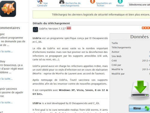

    2. cabrier Messages postés 5591 Date d'inscription   Statut Contributeur sécurité Dernière intervention   702
      Pas normal ça !
      Le lien que je t'ai donné t'emmène sur le site de General Change Log.
  13. patmoss Messages postés 2759 Statut Membre 41
    en anglais oui
    >>> Dans la vie, il faut être patient. Et surtout persévérer <<<
  14. cabrier Messages postés 5591 Date d'inscription   Statut Contributeur sécurité Dernière intervention   702
    la page d'accueil c'était ça ?
      il me semble bien oui. A moins que, je me souviens être aller sur ccm, je l'ai sans doute téléchargé ailleurs (commentçamarche). même là ce devrait être en français.
  15. cabrier Messages postés 5591 Date d'inscription   Statut Contributeur sécurité Dernière intervention   702
    Il te faut TOUJOURS utiliser les liens que je te donne.
      ayant 2 ports usb, j'ai fait "suppression" en mode sans echec, et là ça fonctionne.
      alors, j'ai passé clés USB, un lecteur mp3, un dictaphone...
      https://www.cjoint.com/?CFjtDHk1NXh
      que faire à présent ?

    > Sinon comment savoir le ratio en pourcentage de RAM libre ?
    > Comment insérer le contenu d'une image directement dans un message (capture que vous avez mise à plusieurs reprises) ?
    à+
