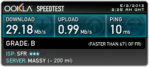

    Alors le câble est moins performant que la fibre, d'accord. Mais il est plus performant que l'ADSL, même sur une bonne ligne. Un peu plus en débit, beaucoup plus en qualité TV surtout HD. Tiens, voici un exemple de très bon résultat obtenu par un abonné de Tourcoing, qui est une zone 30, donc avec un maximum théorique de 30/1 Mbits/s:
