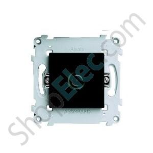

L'ideal pour votre installation: cette prise tv alvais:https://www.hellopro.fr/images/produit-2/4/3/1/prise-television-1-entree-tv-1-sortie-tv-a-vis-anthracite-1578134.jpg
Explication de la fonctionnalite de la prise alvais:https://www.se.com/fr/fr/faqs/FA18244/
