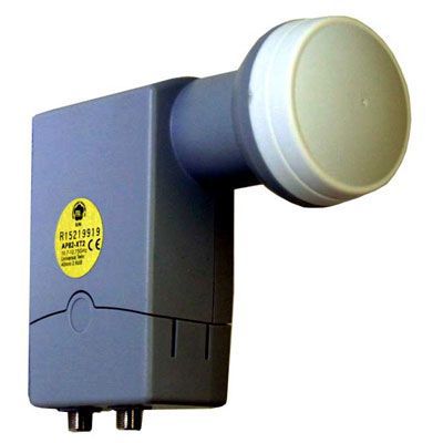

    En francais tout simplement on dit usuellement tête en voici une universelle qui comporte 2 sorties = 2 cable de descente= 2 prises
    https://media.castorama.fr/is/image/Castorama/3327967001169_01P
    On en trouve aussi chez Leroy , brico x etc ..
    Dans ce cas on vire l'ancienne tete, on tire un autre cable et on fixe une prise d'arrivée murale ... et hop le tour est joué ..

    Pour la question de la prise murale TV classique, vous pouvez connecter le décodeur, à condition que ce câble soit relié à l'autre bout au LNB. Vous pouvez remplacer la fiche coaxiale murale par un prise fiche "F".
    Si vous voulez laisser les deux câbles en place, mettez un LNB "twin":https://www.2galli.fr/ ce sera plus simple.

  4. stewartia Messages postés 12469 Statut Membre 2 937
    Le LNB c'est la tête de réception satellite, telle que sur la photo du lien, pour vous avec deux sorties, pour deux câbles (1 dans chaque pièce).
    La fiche coaxiale murale est circulaire, mâle. La fiche "F": https://www.2galli.fr/ est habituellement utilisée pour le satellite.
    Pour ce qui est de votre prise murale dans l'autre pièce, regarder où va le câble à l'extérieur, le connecter au LNB déjà cité, ainsi que votre premier câble, chacun sur une des deux sorties reliés avec une fiche "F". Si vous voulez gardez votre prise murale coaxiale, fabriquer une rallonge avec une fiche coaxiale femelle: https://www.laboutiquedetoni.com/images/coffret_communication/divers_courant_faible/50010.jpg à une extrémité du câble et une fiche "F" à l'autre bout, le câble TV se vend au mètre.
    C'est assez facile à faire, bien faire attention en changeant le LNB. Ne pas toucher le réglage antenne parabolique.
