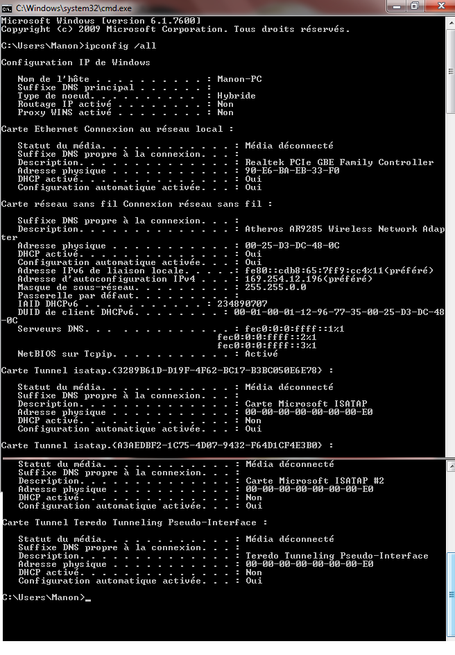

    sur un des pc qui ne se connecte pas, clic sur démarrer => exécuter => tapez CMD
    une fenêtre va s'ouvrir, tapez ipconfig /all
    Attention, il y a une espace entre le g et /
    puis faire une copie d'écran et la mettre à votre prochain message.

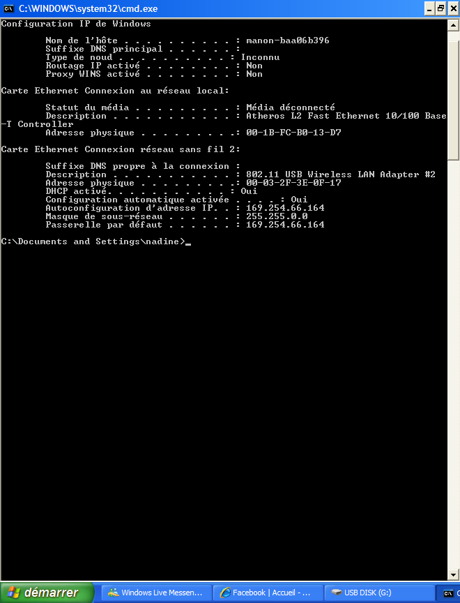

                  L'adresse ip est incorrecte, elle commence par 169, elle devrait être 192.158.xxx.xxx, idem pour la passerelle, qui est 192.168.1.1

                      expliquez les interventions qui ont étés réalisés ici, dont le ipconfig /all avec une adresse ip en 169.xxx.xxx.xxx
                      sur le pc xp, essayez ça
                      Ip 169.x.x.x est une auto configuration du système d'exploitation, pour remédier à cette mauvaise ip, il faut réinitialiser le catalogue Windows, avec la commande dos suivant :
                      netsh winsock reset catalog , puis redémarrer l'ordinateur.
                      Donc pour taper la commande : démarrer->tous les programmes -> accessoires->invite de commande .
                      Aussi il faut relancer le client dhcp + client dns
                      Démarrer -> panneau de configuration-> outil d'administration->service -> client dhcp et faites clic droit redémarrer, idm pour client dns.

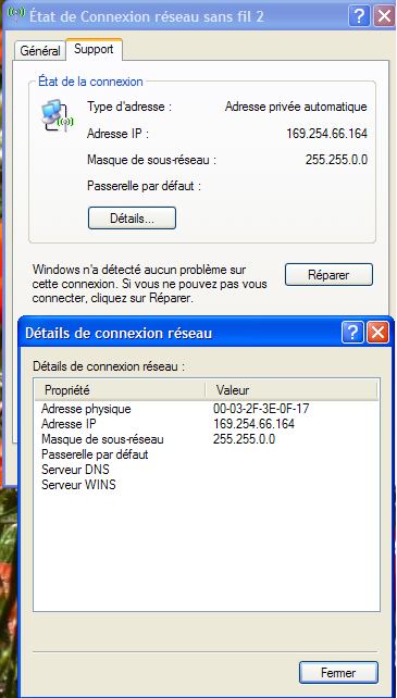

                        Sur ce lien figure ce que me montre "l'application" connexion wifi
                        http://img44.xooimage.com/files/5/0/d/affiga-1729776.png
                        Comme tu le vois je suis toujours avec une mauvaise adresse ip
