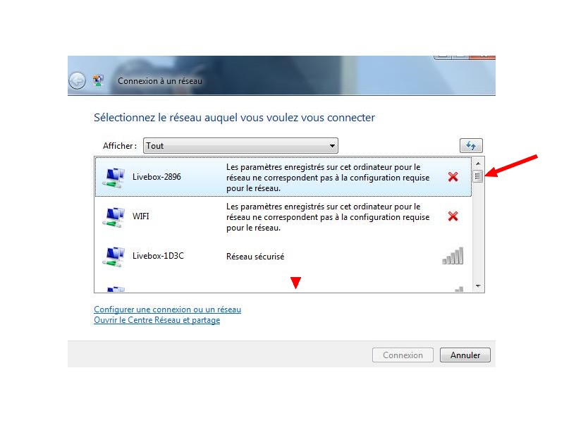

  14. exla Messages postés 22532 Statut Contributeur 3 600
    êtes vous sur que c'est bien votre libebox, car sur votre photo, il y en plusieurs, descendez l'assesseur à droite de la fenêtre, il y en a plusieurs. voir photo
    http://img20.xooimage.com/files/c/7/9/sans-titre-1-11d0a1e.jpg
    1. l76oic Messages postés 74 Statut Membre 1
      Je confirme que c'est la première livebox ( celle qui est en haut de la page ).
