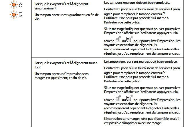

Bon j'ai un problème avec une Imprimante Epson L3251 Qui a les 2 leds ( encre et Papier ) qui clignotent simultanément .
et là je ne sais pas quoi faire ..

    Les voyants clignotant simultanément sur l'Epson L3251 indiquent généralement un problème de cartouche d'encre vide ou mal installée.
      Extrait de la notice en page 21
      Il faut donc en déduire qu'il y a un problème de tampon encreur en fin de vie

          On ne parle pas d'un des réservoirs situés à l'avant mais de celui situé à l'arrière . Ce dernier récupère l'encre usagée qui se dépose lorsque les têtes reviennent à leur position repos ou lors des phases de nettoyage. C'est le réservoir d'encre usagée.
          Il faut donc le remplacer ou nettoyer les sortes d'éponges (bonjour le boulot) qu'il contient puis ensuite réinitialiser le dit compteur grâce au logiciel WIC Reset Utility.
