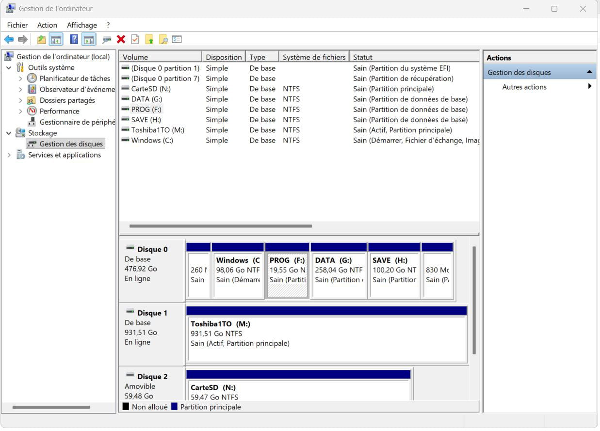

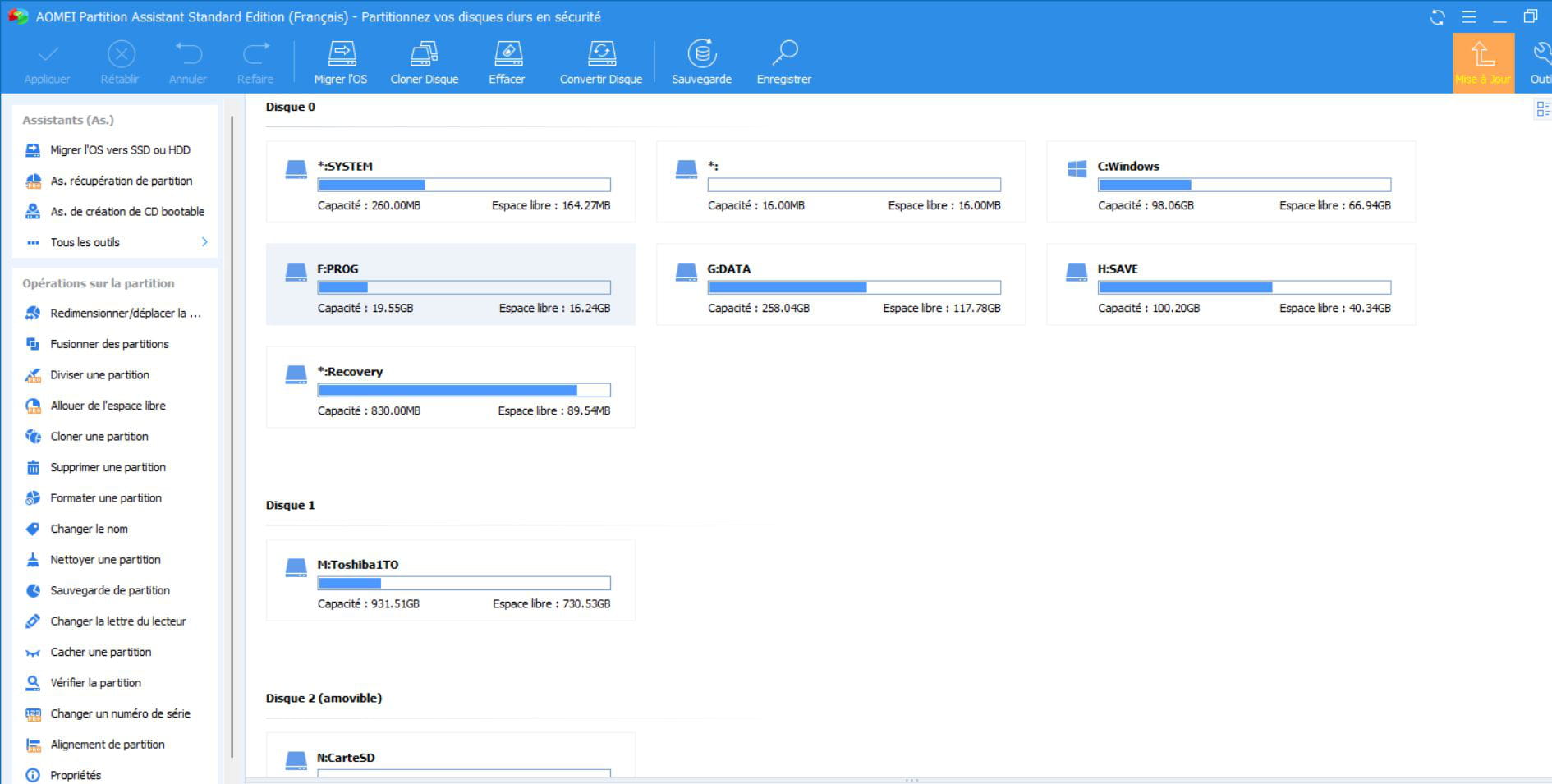

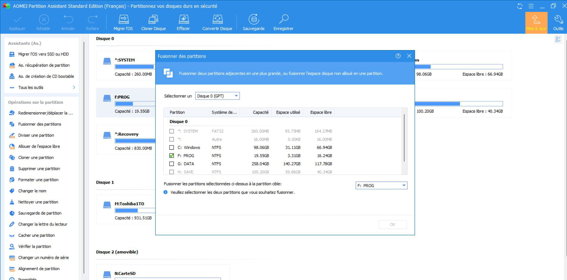

      1. Hola,
        Como se ilustra en <3> la clonación tendrá el efecto de reproducir el tamaño exacto del disco antiguo en el nuevo, por ejemplo 256 GB, dejando el espacio sobrante en blanco, siempre por ejemplo 256 GB, en otra partición.
        Para recuperar ese espacio tras la operación, hay que usar el Administrador de discos de Windows o una utilidad tipo Aomei Partition Assistant para fusionar ese espacio con la partición clonada.

      2. @franck
        Hola,
        No sabemos de qué imagen hablas; si es la de <2> está hecha en otro ordenador donde el disco clonado no puede llamarse C ya que ya está asignado, sino que se llama F; si el espacio libre dejado por la clonación no se asigna a una partición, es normal que no lo veas.
        Lo que calificas como imagen 7 supongo que es la que propone Disk Genius en <7>, es específica de ese software; o vuelves a clonar con él, o hay que recuperar el espacio libre, lo que, de hecho, solo se puede hacer en programas gratuitos cuando hay dos espacios adyacentes.
        El gestor de discos que mostrará dicha distribución tiene funciones básicas.
        Si quiero recuperar el espacio de F, lo reduzco con un clic derecho a cero, luego incremento C en el valor adyacente así liberado
        Si el espacio libre no está asignado (sin letra) no recuerdo si se puede hacer de la misma manera o si hay que crear primero un nuevo volumen.
        En el mismo esquema con Aomei Partition Assistant
        Clic derecho sobre F, Fusionar, marco la partición C con la que quiero fusionar, OK y luego aplicar:

      5. @franck
        No, no F en C, que es, si entiendo bien, tu disco clonado conectado a otro PC que ya tiene otro disco y de todas formas no se pueden fusionar dos discos físicos.
        Subes el famoso disco al PC al que está destinado, y allí fusionas el espacio vacío de 256 GB y la partición clonada, también de 256 GB.
