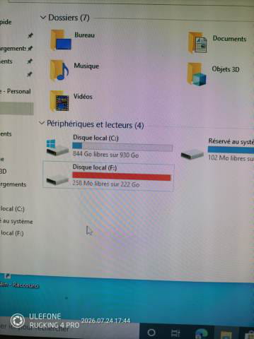

Voilà j' ai un disque dur plein je souhaite donc le cloner sur un autre disque a capacité plus fort
Disque C plein 220 Go disque F vierge neuf 500Go et un disque directement branché sur la carte mère 220 Go
J' ai utilisé macrium et exécuter la fonction copier le DD celui ci a réussi une fois eteint j ai donc débranché le disc C et laisse le disjoncteur F
Dans le poste de travail je retrouve mon disque C débranché mais visible mon disk F avec plus que 150 Go de dispo et celui sur carte mère
Et quand je veux mettre un jeu à jour il me dit espace disk insuffisant comme ci il continuait de fonctionner avec la capacité du disk C sur ce nouveau disque
Ai je zapper quelque chose? J' ai posé cette question sur les auteurs des 2 vidéos de fonctionnement macrium mais où je n' ai pas de réponses
Peut être pouvez vous m aider? Merci a vous

    1. bonjour merci de ton retour
      du coup je vais essayer de mieux m'expliquer mon disque ssd disque C de base n'a plus que 3 Go de disponible et en fait j'ai vu des vidéos ou l'on pouvait cloner un disque comme dans mon cas en manque de place sur un disque plus gros, et avec macrium les gens expliquent que l'on recopie tout le disque dur sur un autre et ensuite on peut donc retrouver tous les programmes logiciels sur le nouveau disque.
      je souhaitais passer a un autre disque , mais quand je branche que ce second disque qu'il m'a nommé F , je m'aperçois que mon disque C figure toujours sur la panneau poste de travail alors que celui ci est débranché complet dans la tour
      avec le même état de stockage c'est a dire 3Go et mon disque F lui qui en fait 500 me dit qu'il en a plus que 150GO de dispo dessus
      logiquement ne devrais je pas trouver que le disque F avec les 220 Go cloner dessus et me retrouver avec 200 et quelques Giga de dispo? est ce vraiment une bonne méthode le clonage pour mon cas ou bien vaut t'il mieux réinstaller windows 10 complet et rechercher a nouveau tous les pilotes de cartes,imprimantes etc.......merci
      je l'ai mis sur un autre pc et voila comment il ressort en capacité sur le poste de travail alors qu'il reste encore 250 Go de libre

        Comme illustré en <3> le clonage aura pour effet de reproduire la taille exacte de l'ancien disque sur le nouveau, par exemple 256 Go, en laissant l'espace excédentaire vierge, toujours par exemple 256 Go, dans une autre partition.
        Pour récupérer cet espace après l'opération, il faut avec le gestionnaire de disques Windows ou un utilitaire style Aomei Partition Assistant fusionner ensuite cet espace avec celui de la partition clonée.

        On ne sait pas de quelle image tu parles, si c'est celle en <2> elle est faite sur un autre ordinateur où le disque cloné ne peut pas s'appeler C puisque déjà affecté mais s'appelle F; si l'espace libre laissé par le clonage n'est pas alloué à une partition, il est normal de ne pas le voir.
        Ce que tu qualifies d'image 7 est je suppose celle de Disk Genius proposée en <7>, elle est propre à ce logiciel, soit tu recommences le clonage avec, soit il faut récupérer l'espace libre ce qu'on ne peut faire en effet dans les logiciels gratuits qu'avec deux espaces adjacents.
        Le gestionnaire de disques qui montrera cette répartition a des fonctions basiques.
        Si je veux récupérer l'espace de F, je le réduis par clic droit à zéro, puis j'augmente C de la valeur adjacente ainsi libérée
        Si l'espace libre n'est pas alloué (pas de lettre) je ne me souviens plus si on peut le faire de la même manière ou s'il faut au préalable y créer un nouveau volume.
        Dans le même schéma avec Aomei Partition Assistant
        Clic droit sur F, Fusionner, je coche la partition C avec laquelle je veux fusionner, OK puis appliquer:

        Non pas F dans C qui est si j'ai bien compris ton disque cloné branché sur un autre PC qui a déjà un autre disque et on ne peut de toute façon pas fusionner deux disques physiques.
        Tu remontes le fameux disque dans le PC auquel il est destiné, et là tu fusionnes l'espace vide de 256 Go et la partition clonée elle aussi de 256 Go.
    5. sur l'image que j'ai posté je sortais comme celle ci en branchant mon disque de destination pour le clonage, le disk C était mon disk de base complet le disk F était le disk cloné du disk C et sur le poste de travail je voyais toujours le disk C mais je suppose que c'était la partie cloné et on voyait aussi le disk F avec 150Go restant
      ma question peut t'on cloner 1 disk dur sur un autre et au final quand on branche celui qui a le plus gros volume et on debranche celui qui était plein, on peut avoir qu'un seul disk qui apparaît dans le poste de travail? ou bien c'est impossible et il faut que je reparte sur un disk neuf avec réinstallation de windows?
