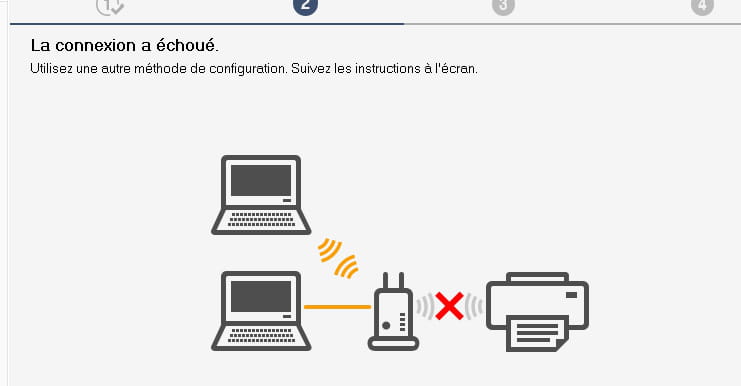

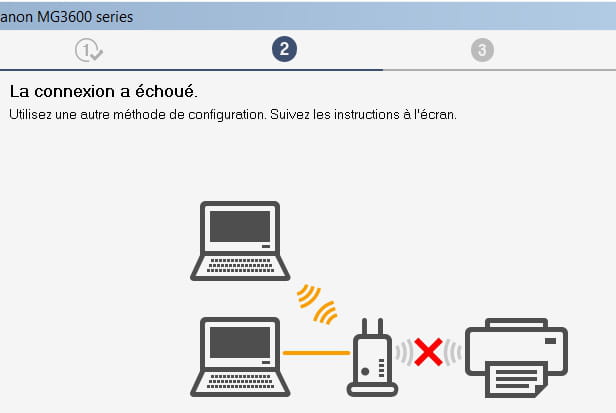

  6. cyberpepita Messages postés 4 Date d'inscription   Statut Membre Dernière intervention
    rien à faire ... je continue à tourner en rond.
    je vois à un moment l'imprimante détectée
    et sur l'étape d'après, chou blanc

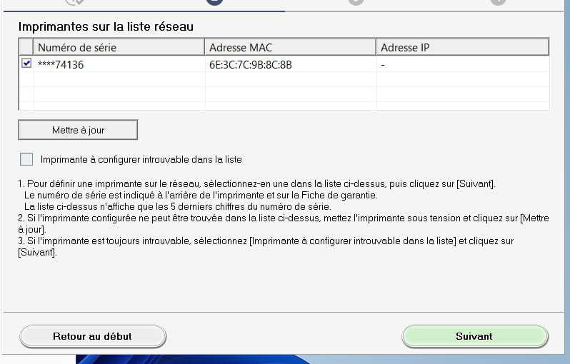

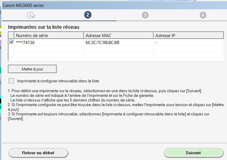

    1. cyberpepita
      Bonjour, même topo en désinstatllant tout, puis en réinstallant.
      ça voit mon imprimante :
      puis l'étape suivante de connexion échoue.
      j'ai configuré la livebox en protocole 802.11n

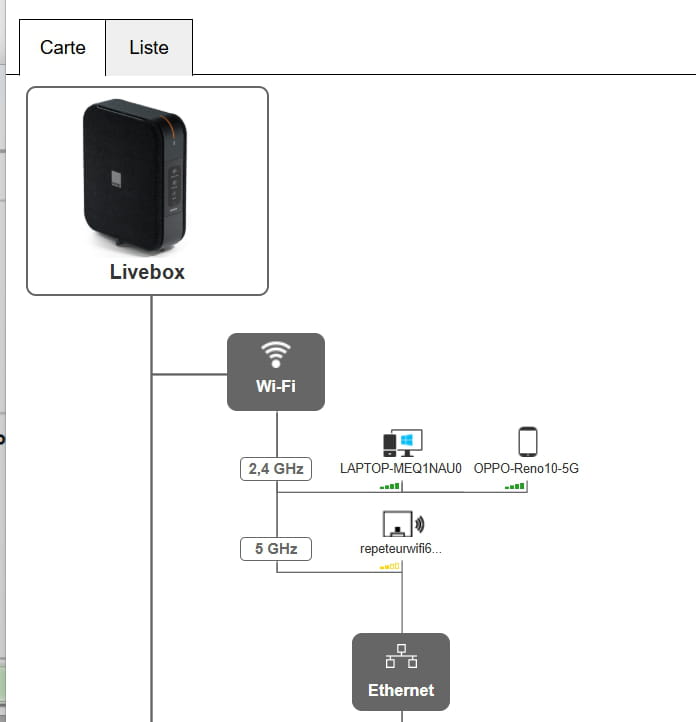

    1. brucine Messages postés 25120 Date d'inscription   Statut Membre Dernière intervention   4 161
      étonnant, les normes Wifi sont en principe rétro-compatibles, un débit Wifi 7 vers une imprimante est de toute façon absurde et le Wifi devrait se caler vers une norme inférieure.
      Il y a d'autres hypothèses.
      Mauvaise bande de fréquences à partir de la Box là où l'imprimante n'en supporterait qu'une.
      Wifi non activé par défaut dans les paramètres de l'imprimante et où il faut alors éventuellement le faire y compris adresse dynamique ou statique, passerelle et DNS cohérents avec le reste du réseau.
      Rôle intempestif du répéteur Wifi qui bloquerait la communication si elle doit se faire dans la bande 5 GHz.
      Rôle aussi intempestif d'un éventuel logiciel de sécurité qui bloquerait les communications vers l'IP de l'imprimante mais sauf autres menus non affichés ou explorés en <7> on ne voit pas d'IP attribuée à l'imprimante.

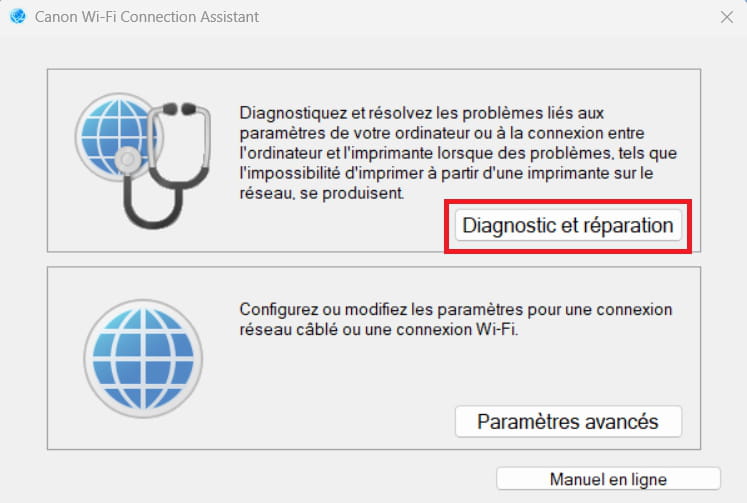

  11. kaneagle Messages postés 86295 Date d'inscription   Statut Modérateur Dernière intervention   14 686
    Télécharge et installe ceci -->> Canon Wi-Fi Connection Assistant <<---
    Après l'installation:
    Allume l'imprimante
    Lance --> Wi-Fi Connection Assistant
    Clique sur --> Diagnostic et réparation
