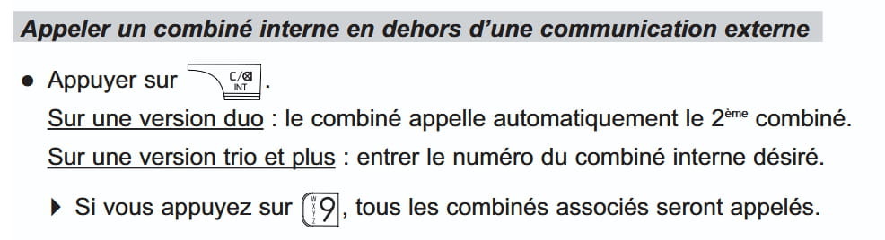

    La base Versatis XL350 peut accueillir jusqu'à 5 combinés.
    En effectuant la procédure permettant de faire sonner un combiné  vous devriez trouver les N° de vos trois combinés
    Vous pourrez alors tenter d'associer le nouveau combiné Siemens en tentant de lui affecter un des N° (entre 1 et 5) qui ne fait pas sonner vos combinés.

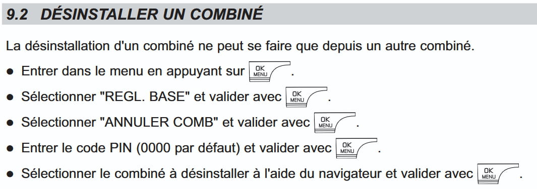

     Si cela ne fonctionnait pas, ayant connaissance des N° faisant sonner vos trois combinés il faudra, alors, utiliser la procédure ci dessous
    pour désinstaller les combiné correspondants (ceux qui ne sonnaient pas dans la manip précédente).
