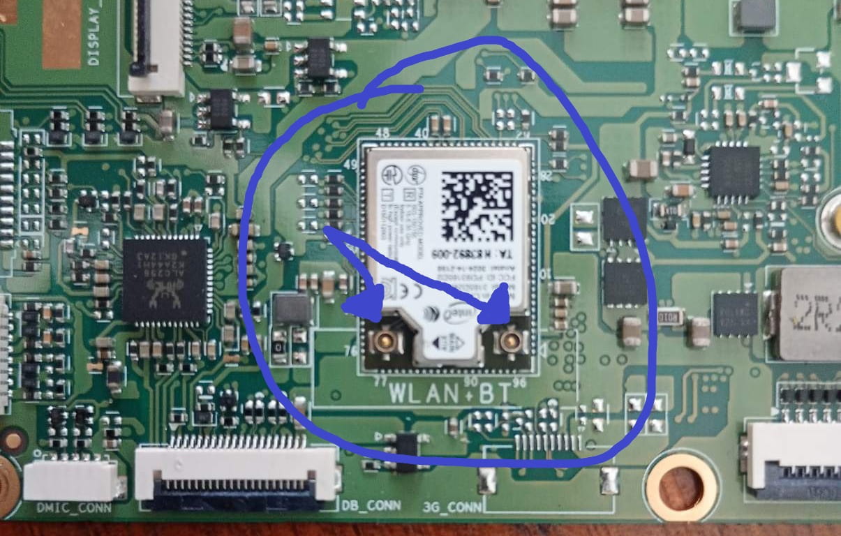

Mon pc portable Unowhy Y13 (A) ne s'allume plus. Il s'est éteint d'un coup hier, quand je l'utilisais, et depuis il ne réagit pas à l'appui sur les touches de démarrage, et la LED témoin de chargement ne s'allume plus.
J'aimerais le refaire marcher, ou au moins trouver un moyen de récupérer les données (je ne crois pas que le stockage est chiffré).
Je croyais que c'était un problème matériel. Comme j'ai un deuxième Unowhy Y13 (B) chez moi, qui fonctionne, j'ai fait des tests pour essayer de faire un diagnostic.
J'ai donc remplacé la carte mère de B par celle de A. = J'ai mis la carte mère dans un PC avec des composants tous fonctionnels. Il n'y a pas eu de changements.
J'ai ensuite remplacé la batterie de B par celle de A. Pas de changement. Ce n'est donc pas la batterie qui pose problème.
Si j'ai donc bien fait ces tests, ça signifie que les composants matériels : câbles, etc. ne sont pas le problème ici, mais que le souci est, sinon logiciel, au moins situé sur la carte mère.
À moins qu'un composant, comme la puce du BIOS, bloque par mesure de sécurité le démarrage sur un autre ordinateur pour justement éviter les vols de données.
Par ailleurs, les deux cartes mères ne sont pas exactement identiques, même si tous leurs ports le sont. En effet, les deux PC ne doivent pas être d'exactement la même génération. Je crois que A date de 2021/2022 et B doit dater de 2020 ou 2019.
Les deux sont débloqués BIOS/administrateur.

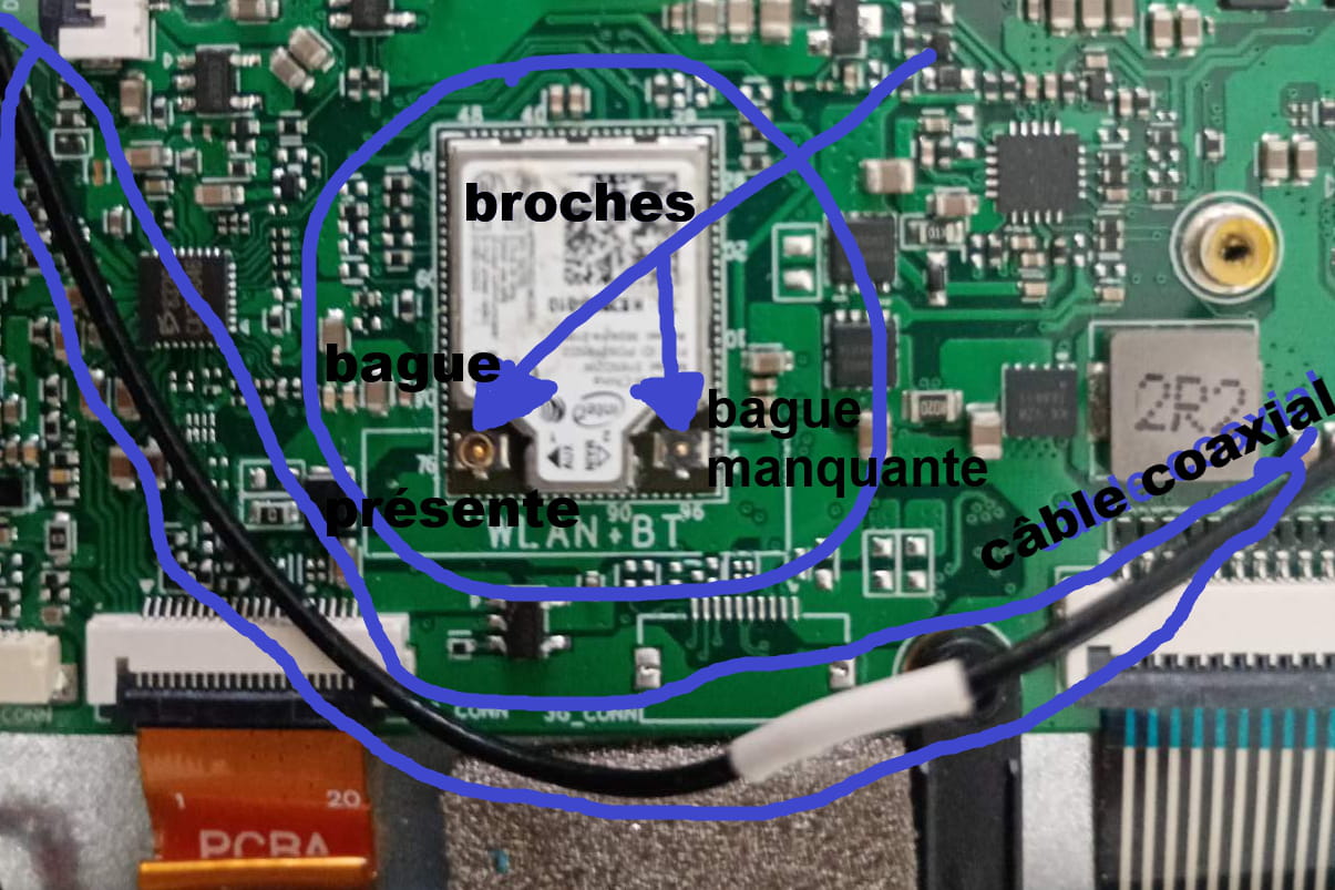

Par ailleurs, je me demande si le problème au niveau de la carte mère A vient d'un fait que j'ai remarqué. Voir les photos jointes (https://imgur.com/a/FILC1De).
broches présentes
broches manquantes
Cependant, il est possible qu'il résulte de mes manipulations de diagnostic, et donc qu'il soit postérieur au problème... Il s'agit de l'absence d'une petite "bague" en cuivre autour d'une broche de connexion de ce qui semble être le processeur. Un câble "coaxial" se branche dessus en temps normal.
Sur la carte mère B, cette "bague" est présente sur les deux broches du processeur, alors que sur la carte mère A, cette "bague" n'est présente que sur l'une des deux. Je crois qu'elle est restée bloquée dans l'extrémité du câble coaxial.

Voir toutes les photos jointes (https://imgur.com/a/FILC1De).
Les deux cartes mères https://imgur.com/6BUI972
Les broches avec bagues https://imgur.com/A1kJn1L
Les broches dont une sans bague https://imgur.com/73CKAGo
Le SSD A https://imgur.com/7xf8Oe6
Le SSD B https://imgur.com/rWEsMVe
Le témoin de chargement allumé sur B, qui ne s'allume pas quand A est branché https://imgur.com/5ephFZn
