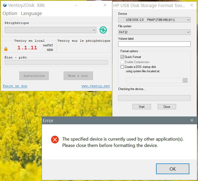

                  Après KillDisk, avez vous tenté de formater en tant qu'Admin avec HP USB Disk Storage Format Tool comme expliqué en <16> ?
                  Voir l'image, avec en plus Ventoy qui ne voit pas la clé (La clé à été reformaté avec Windows et est opérationnelle).

                    Le logiciel HP voit la clé, c'est bon signe pour la clé, peut être pas défectueuse.
                    Quel logiciel(s) de sécurité y a-il sur le PC ?
                    Il faut trouver ce qui l'utilise en arrière plan.
                    Process Explorer en tant qu'admin avec l'Option Find Handle (Or DLL) si vous tapez la lettre de la clé, si au moins elle a une lettre, pourrait peut être dire.

                2. Je pense avoir trouvé ce qui empêchait le fonctionnement de Rufus.
                  Je suis sur Win 10 et j'ai installé Clover (Navigation multi onglets), une ancienne version (3.0.406), qui est la dernière version "propre". Après, les nouveaux proprio ont ajoutés des publicités.
                  Je l'ai désinstallé et miracle, Rufus fonctionne correctement. J'ai pu faire ma clé bootable.
                  HPUSBDisk peut aussi formater une clé USB.
                  J'ai réinstallé Clover et de nouveau, refus de formatage de Rufus et de HPUSBDisk.
                  C'est donc lui qui était la cause du problème.
