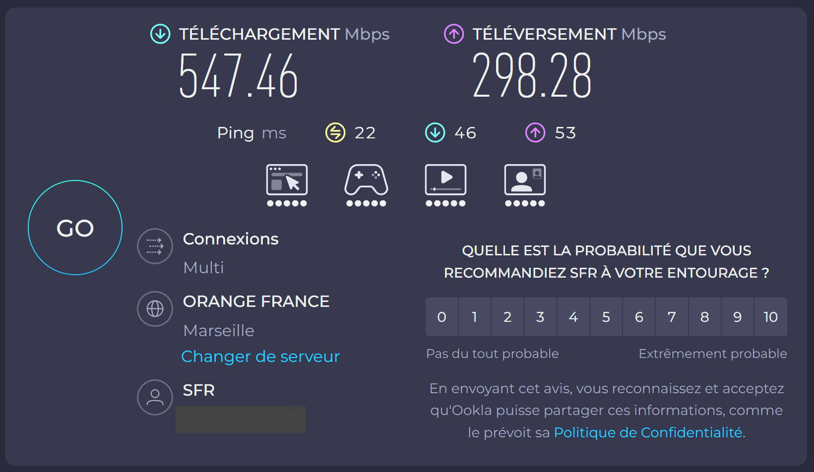

      1. Bonsoir à tous,
        Voici le débit de ma Box...
        ...en Wi-Fi. La Box SFR est dans une autre pièce.
          Tout dépend le type de wifi qu'est capable de gérer le PC de l'utilisateur, si c'est un vieux bouzin, type 802.11 a/g, on ne montera pas au-delà de 50 Mb/s.
          Donc, faire un test avec un câble Ethernet et on saura tout de suite où est le problème.

      3. Je teste avec la page sfr faite pour ça.
        Avec Speedtest j'ai ceci :
        1. Ok, donc tu as un vrai problème, je n'ai jamais eu de box SFR, donc pour la partie configuration réseau, je n'ai pas de préférences dans les paramètres du routeur à te conseiller, mais j'ai regardé les spec en wifi, et avec un materiel adapter, tu devrais avoir 400mbps pour du wifi6 dual bande si l'appareil qui reçoit est assez bon réciproquement en wifi.
          En Ethernet si le cable, le stockage du PC et les bons ports utilisés suivent, tu devrais avoir les 1Gbps prévues.
          Si après vérifications matériels des deux cotés sont OK, je demanderais si j'étais toi, un test de débit à distance avec le SAV de SFR.
      4. Bonsoir à tous,
        J'ai refait le test...
        ...toujours en Wi-Fi avec la même Box SFR.
        1. Salut,
          Des techniciens de SFR sont venus vérifier, ils m'ont dit que le débit était normal (en testant la box) et que ça venait de mon ordi (qui parait-il est trop vieux ! : c'est un Asus Laptop de 4 ou 5 ans) donc de le changer ou de tout remettre à zéro au niveau de l'ordi. Sur un autre ordi plus ancien (Toshiba Satellite) le débit est le même.
            Ils m'ont fait voir l'écran (sûrement sur leur smatphone) où s'affichait le débit : je crois que c'était du près de 600 Mb/s. A moins qu'ils aient pu tricher d'une manière ou d'une autre ...
            De mon côté, je n'ai pas de smartphone pour voir si ça serait pareil dessus (au niveau de la connexion, du débit).
            1. Ils auraient quant même pû tester avec ton matériel directement, ils sont pas sérieux...
          2. Ils ont testé avec Speedtest sur l'ordinateur, c'est tout
