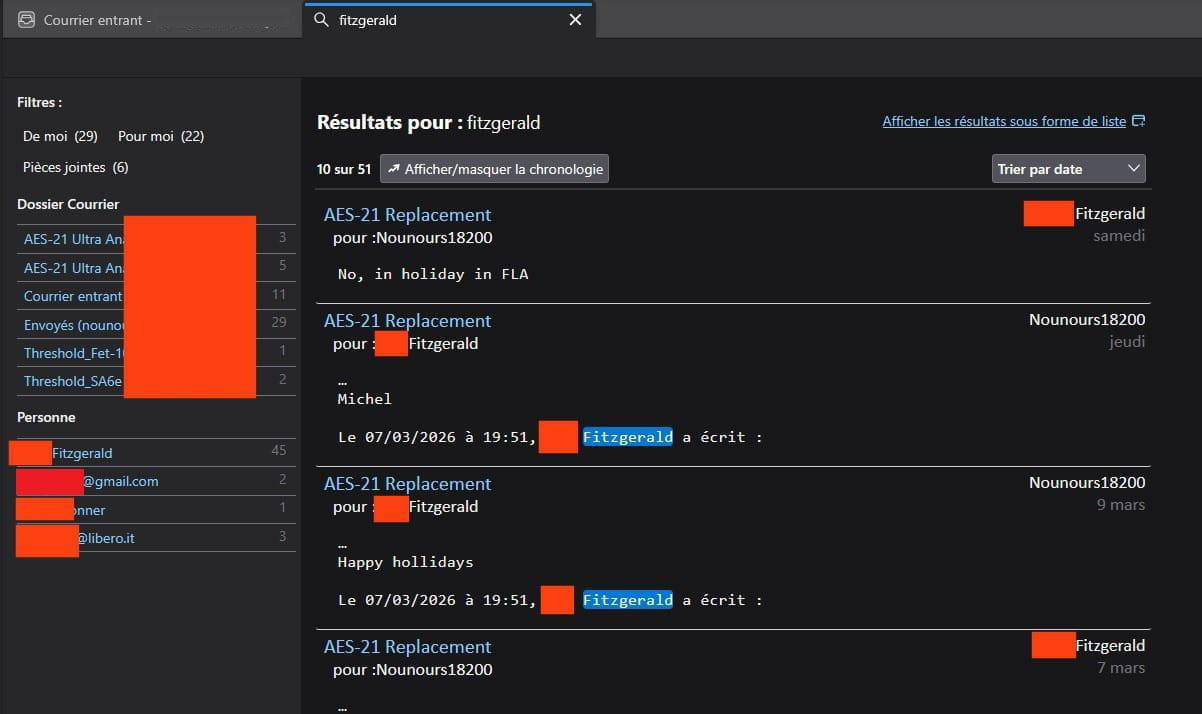

J'utilise Thunderbird 140.9.0esr, et quand je cherche un message en indiquant par exemple le nom du destinataire dans le champ de recherche, il trouve bien évidemment tous les messages contenant ce nom.
Il les liste dans un nouvel onglet, avec le début de chaque message, etc... comme ci-dessous (j'ai masqué en rouge certains éléments pour préserver l'anonymat de certains):
Mais je voudrais savoir dans quel dossier de mon compte mail se trouve chaque message trouvé, car j'ai plusieurs dossiers dans mon compte mail.
Merci !

            Voici ce  que montre la fenetre recherche, et ce que j'obtiens après avoir cliqué sur "Afficher les résultats sous forme de liste"; je ne vois pas la possibilité d'ajouter une colonne...

              1. Je comprends bien ce que vous dites,
                donc voilà ce qui s'affiche après avoir cliqué sur "Afficher les résultats sous forme de liste": une fois ce nouvel onglet ouvert, comment indiquer qu'on veut rajouter une colonne "Emplacement" ???
                c'est ça le soucis...
