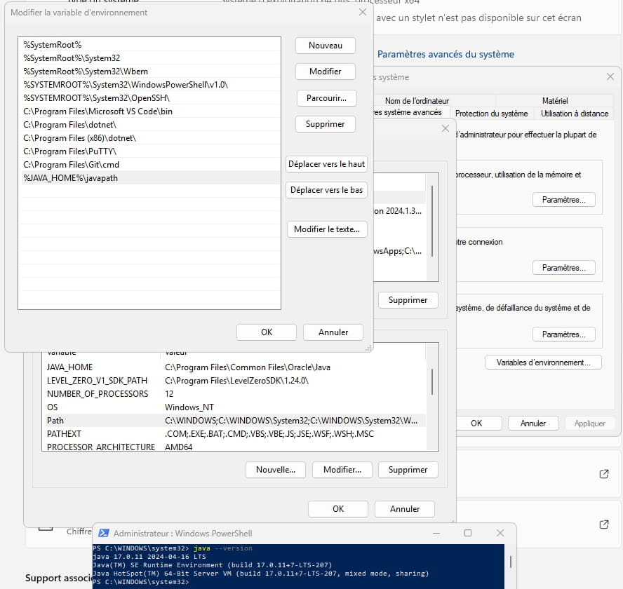

      Clic droit sur le bouton Windows en bas à droite, un menu contextuel s'ouvre, "Système" puis "Paramètres avancés du système" puis "Variables d'environnement".
      Ce qui nous intéresse sont les variables système (celles du bas).

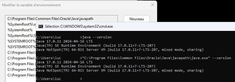

      Avant tout ajout, parcourez toutes les variables utilisateur et système, savoir d'où vient la déclaration actuelle de java 25 : il faut la supprimer avant de passer à la suite histoire d'avoir une déclaration propre et d'être certain de la source de java.
      • Copiez le chemin douteux dans une invite de commandes sous la forme "CHEMIN\java.exe --version", si ça renvoie quelque chose vous avez trouvé un "coupable". Rien ne doit avoir du java hormis votre déclaration à venir.

      Double-clic sur la ligne "Path" (toujours partie système du bas), on a un tableau, clic sur "Nouvelle", ça ajoute une cellule, saisissez $JAVA_HOME/bin
      Fermez les consoles si ouvertes, rouvrez-en une, tentez un java --version, un javac --version puis un jar --version, les 3 devraient marcher.

      Jouez bien la partie "parcourez toutes les variables utilisateur et système, savoir d'où vient la déclaration actuelle de java 25 : il faut la supprimer avant de passer à la suite histoire d'avoir une déclaration propre et d'être certain de la source de java", c'est peut-être là la clé.
  4. benoit_28 Messages postés 54 Date d'inscription   Statut Membre Dernière intervention   1
    Ca y est, j'ai trouvé mon erreur. Le problème était dans le JAVA_HOME que j'avais mia dans le tableau du haut de "variables d'environnement au lieu du tableau du bas (réservé aux variables système). En tous cas, vous m'avez bien aidé!
