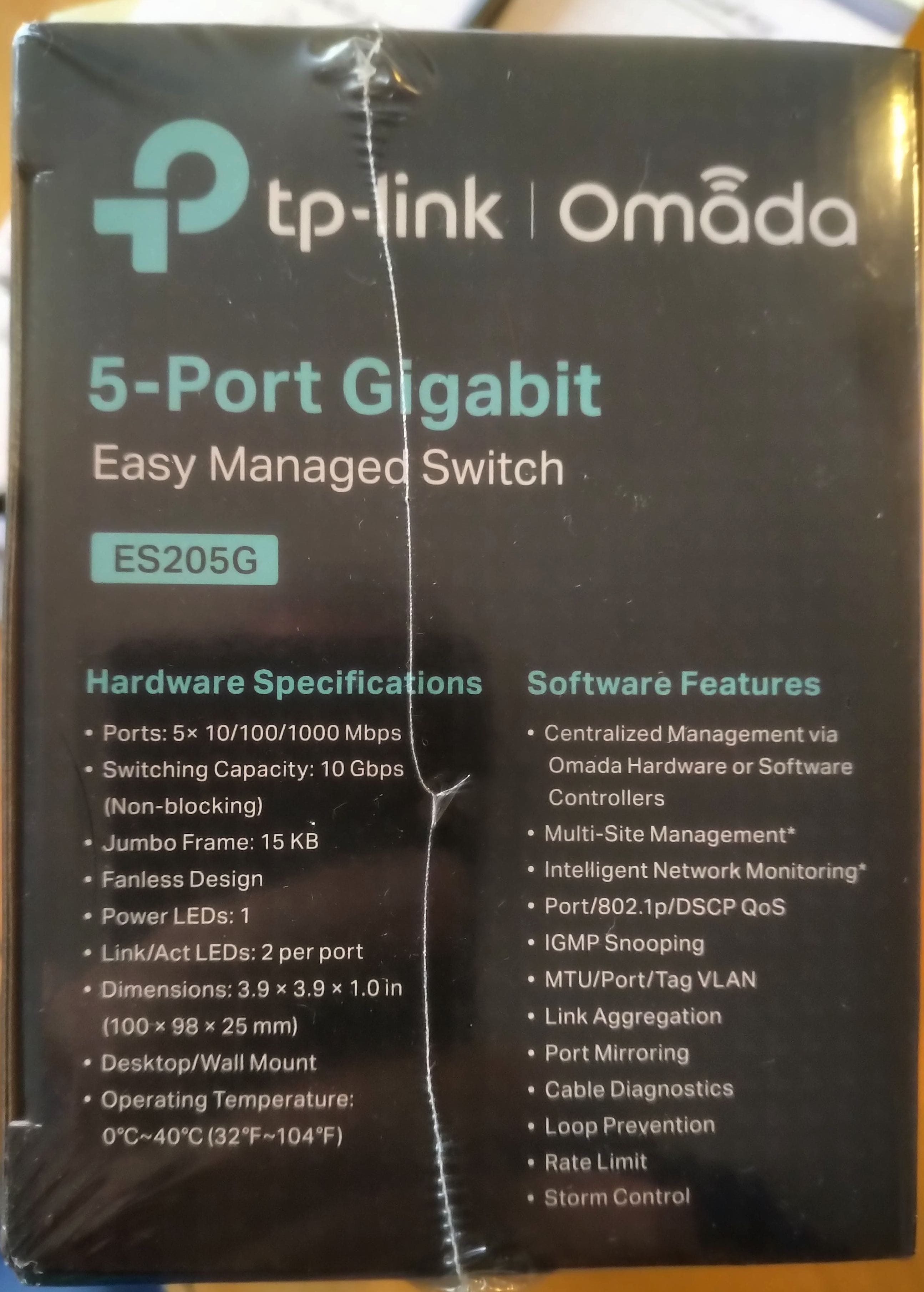

    Voici le switch dont il s'agit. Est-ce que ses paramètres techniques peuvent nous indiquer s'il ralentit ou pas le débit si le desktop est connecté dessus? merci.

    1. Salut,
      tu as donc un switch administrable, tu peux te connecter sur son interface d'administration et visualiser le débit ainsi que le volume de données de chaque port.
      A moins que tu n'aies configuré une QOS délirante qui peut effectivement limiter le débit des ports, la configuration de base ne limite pas.
  2. Modérateur
    Tout est effectivement en rapport avec le débit du switch, et aussi des cartes réseau des PC et de la connexion internet. Ta première limite c'est ton débit internet. En VDSL tu dois être à 30Mb/s. Si tu as un Switch 1Gb/s (1000Mb/s) et pareil sur les PC, c'est bien sur le débit de la box qui fait goulot d'étranglement pour la connexion internet, les PC ont 30Mb/s à se partager, le switch ne limite en rien.
    Ce serait différent avec une super connexion fibre à 8Gb/s. Là un switch en 1Gb/s va être partagé entre les 2 pc. Il serait préférable de connecter les pc à la box. Ou de prendre un switch 2.5Gb/s et d'étudier le débit des ports de la box (1Gb/s, 2.5Gb/s, 10Gb/s)
      A noter que tu as un switch manageable, c'est rare pour un réseau domestique. Et il faut s'y connaitre pour toucher aux paramétrages. Tu as essayé de le paramétrer ?
    2. @jee pee
      Surtout un 5 ports,
      habituellement, on met un administrable à partir de 10 ports utilisateur, ou alors, comme moi, un petit switch 5 ports administrable pour faire des captures en monitoring, il ne me sert guère qu'à ça.

    1. Si tu laisses le switch en config usine, tu auras le débit maximum sur chaque port, juste configurer les adresses ip d'administration, si besoin.
