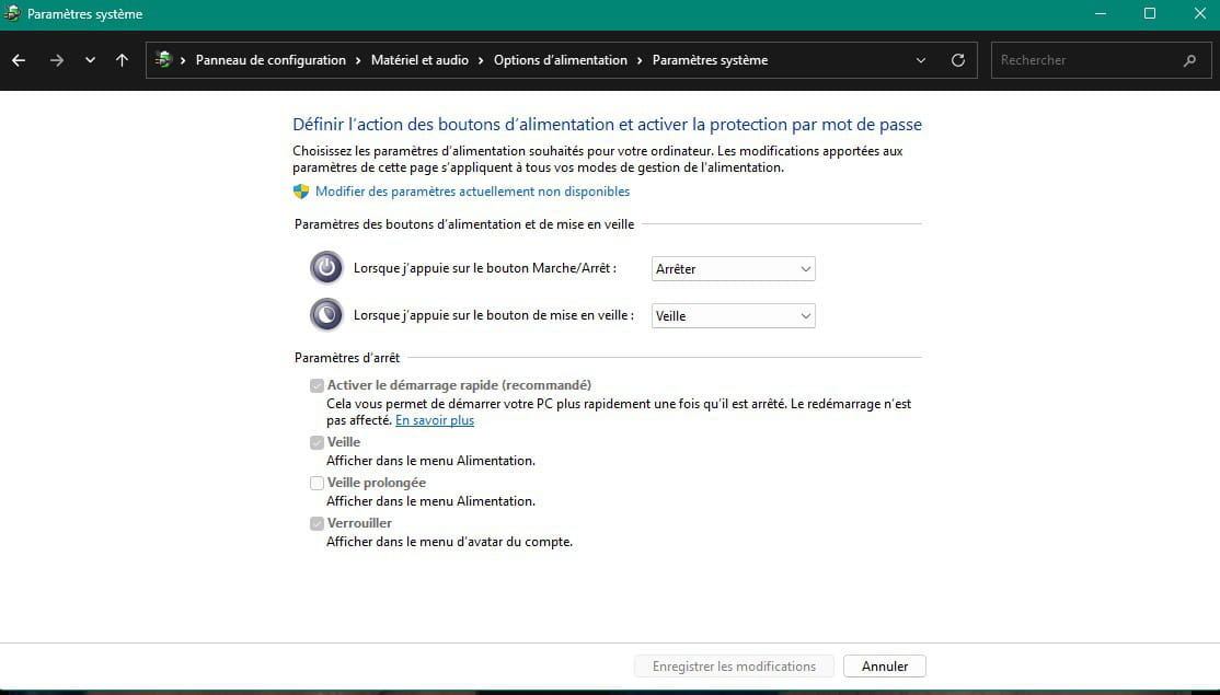

    Désactiver le démarrage rapide...
    (penser à enregistrer)

    Remis démarrage rapide, ça a fonctionné pour moi. Ne coûte rien d'essayer pour vous, bonne chance...
    1. Bonjour ,
      Merci pour ces infos . J'ai désactivé le démarrage rapide , enregistré puis arreté le PC . Au redémarrage le clavier numérique à fonctionné.
      Faut il remettre le démarrage rapide désormais ?
      1. De mon côté, j'ai fait la manipulation avec la batterie et réactivé le démarrage rapide après.
        Tout est en ordre.
