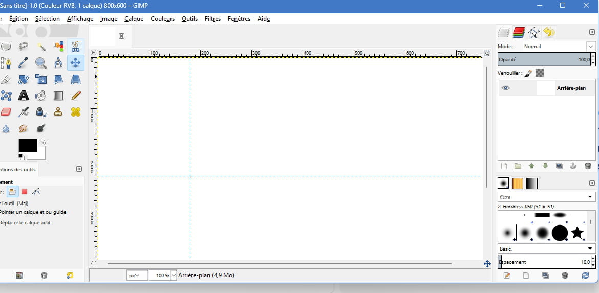

Je rencontre un souci avec les guides dans Gimp. Parfois, ils fonctionnent correctement, mais d'autres fois, lorsque je tente de positionner un guide sur une image, celui-ci revientautomatiquement à sa position initiale. J'ai essayé à plusieurs reprises sans succès. Ce problème concerne aussi bien les guides verticaux qu'horizontaux. Pourriez-vous m’indiquer comment résoudre ce problème et quelle en est la cause ?

  1. Bruno83200_6929 Messages postés 725 Date d'inscription   Statut Membre Dernière intervention   170
    Cause la plus fréquente (et celle visible sur ta capture)
    Tu es en train d’utiliser l’outil “Déplacement” en mode Déplacer le calque actif.
    Sur ta capture, on voit :
    Outil Déplacement sélectionné
    Option active : « Déplacer le calque actif »
    Or, un guide n’est ni un calque ni un objet déplaçable dans ce mode
    Résultat :
    Tu attrapes le guide
    GIMP tente de déplacer le calque
    Comme rien ne peut être déplacé, le guide revient immédiatement à sa position d’origine
    C’est exactement le symptôme que tu décris.
    Solution immédiate (la bonne)
    Étape 1 : Sélectionner l’outil Déplacement
    Raccourci : M
    Étape 2 : Changer le mode de déplacement
    Dans les options de l’outil, sélectionne :
    « Déplacer un calque ou un guide »
    (ou « Déplacer le guide » selon la version de GIMP)
    À partir de là :
    Les guides se déplacent normalement
    Ils ne “sautent” plus en arrière
