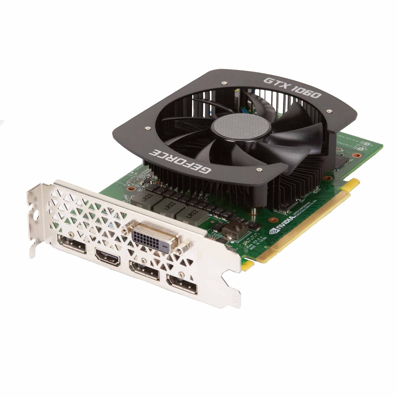

    Pour moi la Geforce GTX 1060 3GB ne dispose pas de 2 ports HDMI ! mais d'1 port HDMI, 1 port DVI et 3 DisplayPort.
    1. De ce que je vois il y'a différentes versions, d'ailleurs il serait bien de nous donner le modèle précis. Mais oui si la personne essaye de mettre du HDMI dans le DP ça risque pas de marcher !

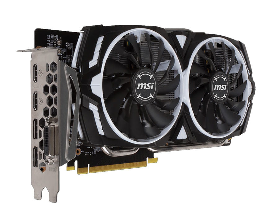

      Oui effectivement comme par exemple la GeForce GTX 1060 AERO ITX 3G OC, qui elle dispose bien de 2 ports HDMI
    3. Bonjour, le model que j'ai est l'armor:
