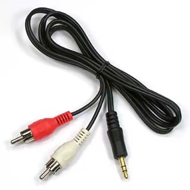

      Votre téléviseur en plus de la sortie casque et de la Péritel offre une sortie audio analogique sur prise RCA et une sortie audio numérique optique.
      Votre casque, lui n'a qu'une entrée analogique jack 3.5.
      Je vous invite dans un premier temps à essayer de connecter votre casque avec un câble RCA/Jack3.5 de ce type
      Si cela ne fonctionnait pas reste la solution du convertisseur optique vers analogique (comme dit par Palmpilot) entre sortie de la boxtv (player 4k Free) et votre casque.
