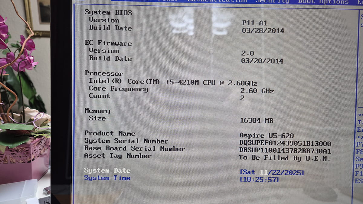

BIOS P11-A1 du 28/03/2014
EC FirmwareVersion 2.0 du 20/03/2014
Version 2.15.1236 (en bas de l'écran BIOS)

      1. Je pense effectivement à un problème BIOS et/ou UEFI mais le BIOS est ancien et Acer ne propose aucune mise à jour où pilotes pour ce PC.
        et je n’ai pas trouvé de référence UEFI dans le BIOS.
        Je pense aussi que le problème vient peut-être de la mise à jour Windows 10 22H2
        Le numéro S/N ou SNID n’est même pas reconnu sur le site support Acer..
        si vous trouvez une solution pour mise à jour du BIOS je suis preneur

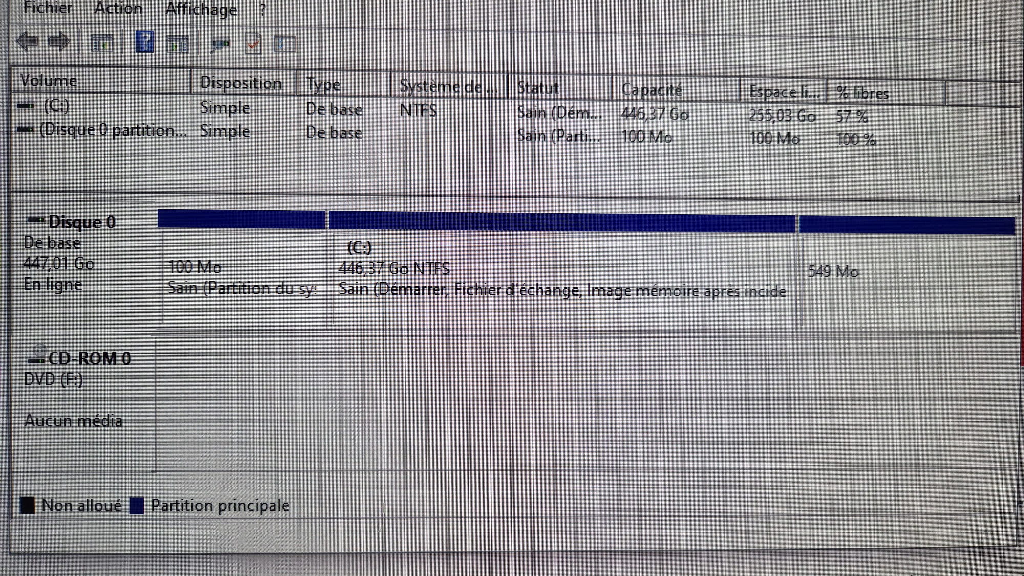

              Est ce que toutes les partitions ont bien été clonées ? Exemple :
              Sur le SSD il devrait y avoir une petite partition (quelques centaines de Mo) Système EFI)
              Voir aussi dans le boot menu, le SSD doit être en premier.

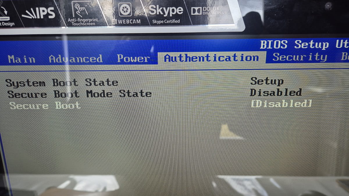

              Désactiver secure boot.
              1. Le problème semble être ardu ...
                Le disque dur est bien formaté vu qu'il a été clône pour être un disque de démarrage
                Le libellé des 100Mo est partition du système EFI)

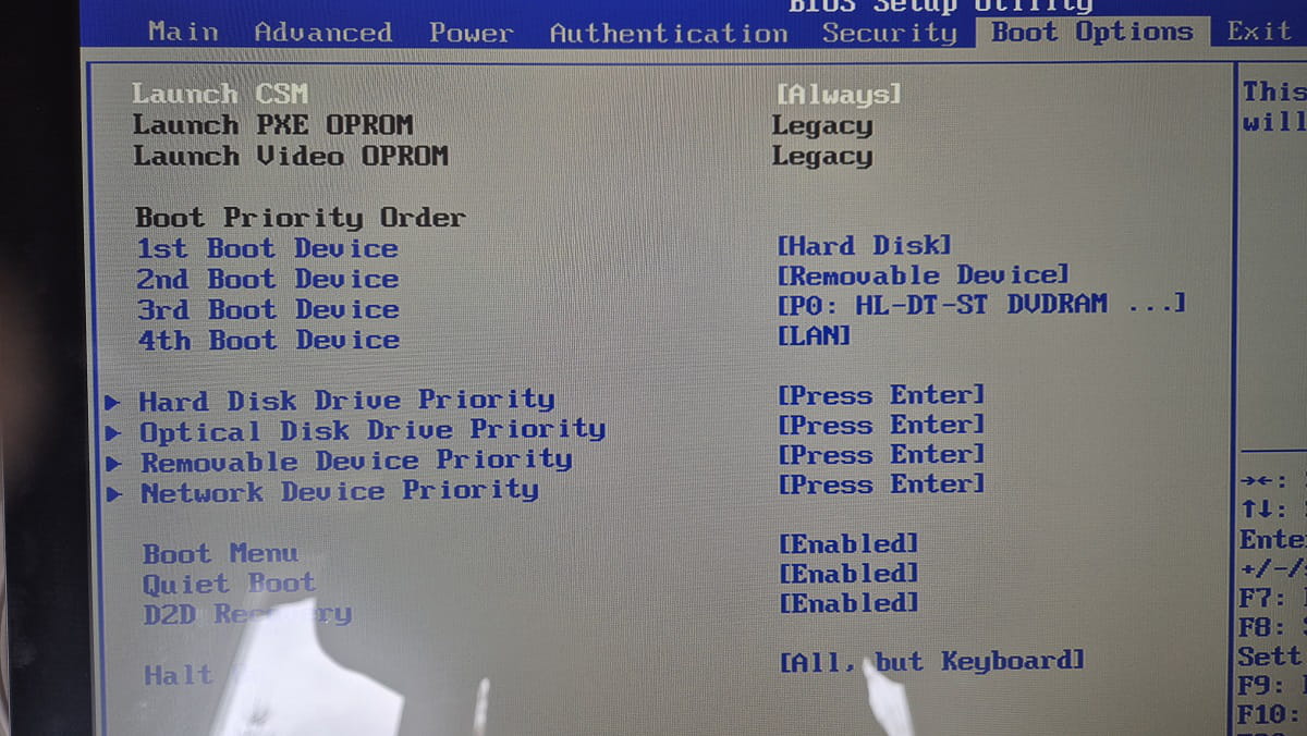

                Le disque dur est bien en premier dans la séquence du boot :

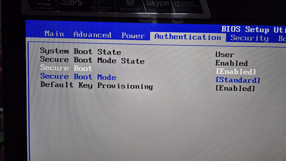

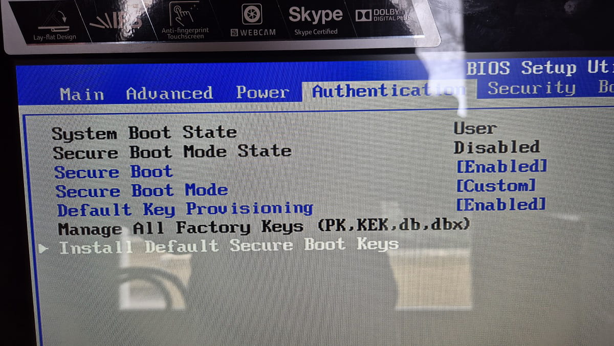

                Et enfin j'ai essayé de mettre à cet endroit Secure Boot disable et ça n'a rien changé :
                Quand je mets "secure boot mode" en custom, il a des options que j'ai essayé mais je ne sais pas trop à quoi elles servent et a priori ça n'a rien changé

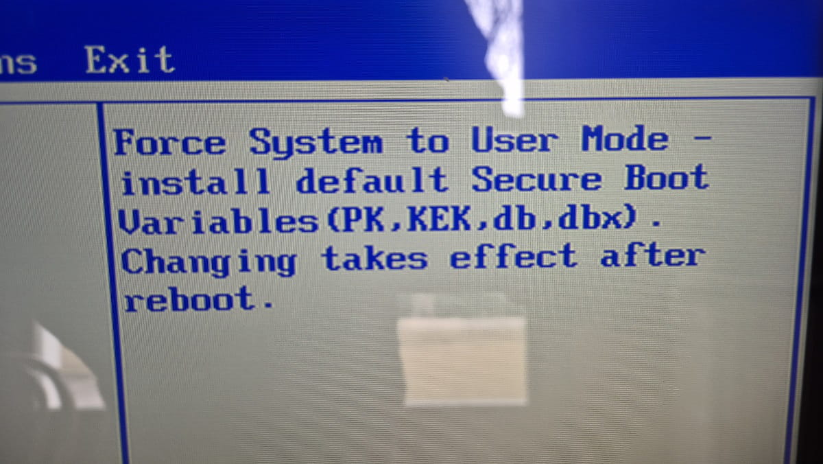

                  Avez vous essayer en
                  Default key Provisionning Disabled

                    1. J'ai essayé Default key Provisionning Disabled => toujours pareil

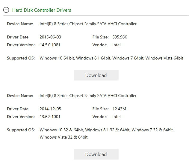

                      1. Vérification des pilotes ? Réf ssd dans le bios ?
                    2. Merci pour les pilotes, je vais voir pour les télécharger ... mais ça avance un peu :

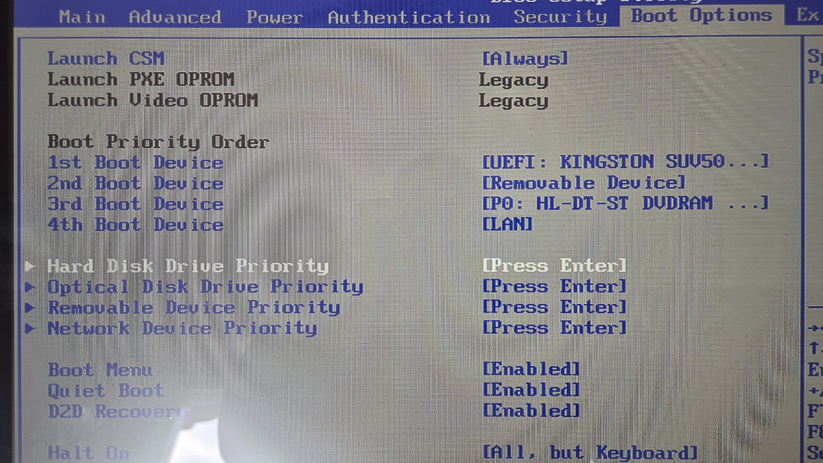

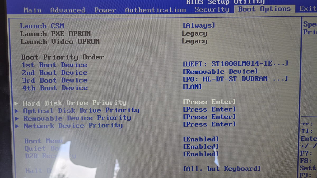

                      Je viens d'essayer de mettre "Secure Boot" sur Disable.

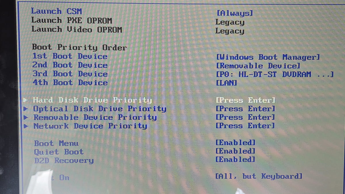

                      Ce qui autorise dans le menu "Boot Options" et mettre Lauch CSM sur Always.

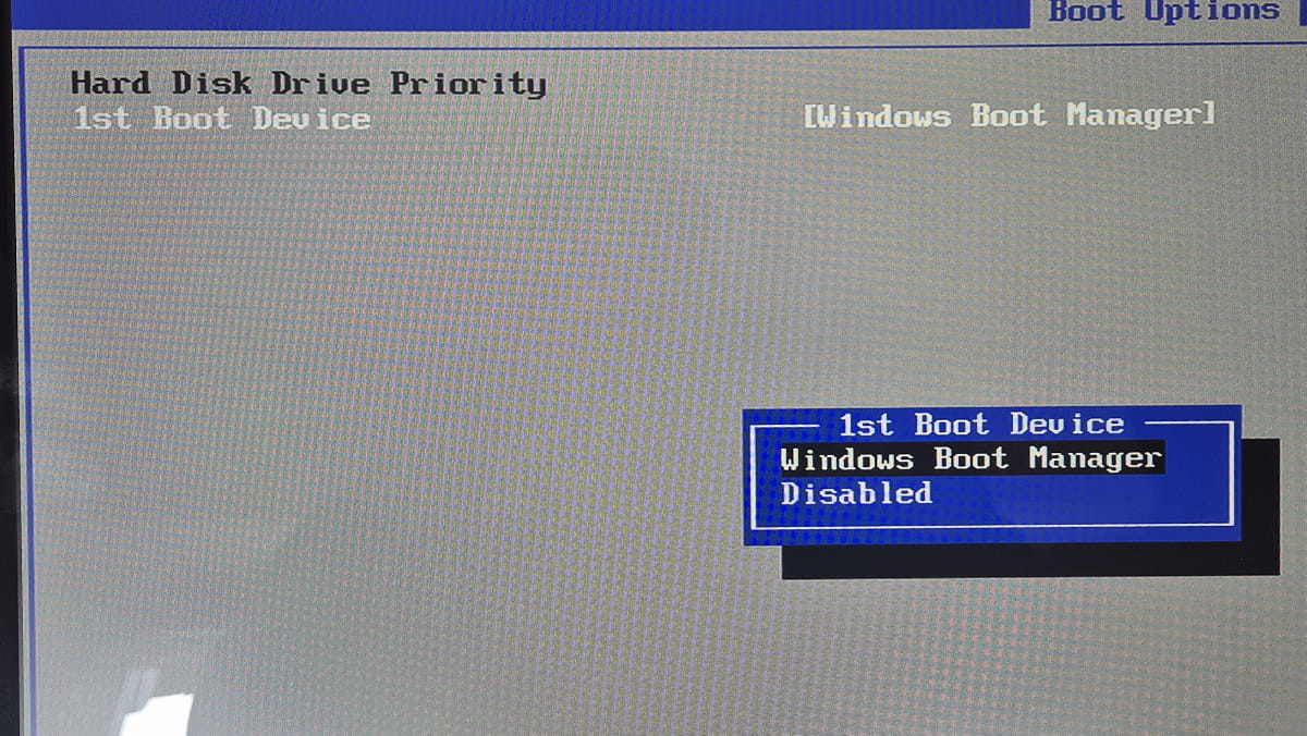

                      Voici ce qui est indiqué dans l’option « Hard Disk Drive Priority »
                      Et en laissant "Windows Boot Manager" => le PC démarre bien avec le disque d'origine même après arrêt ...
                      Je vais voir maintenant pour le disque SSD ce que cela donne.

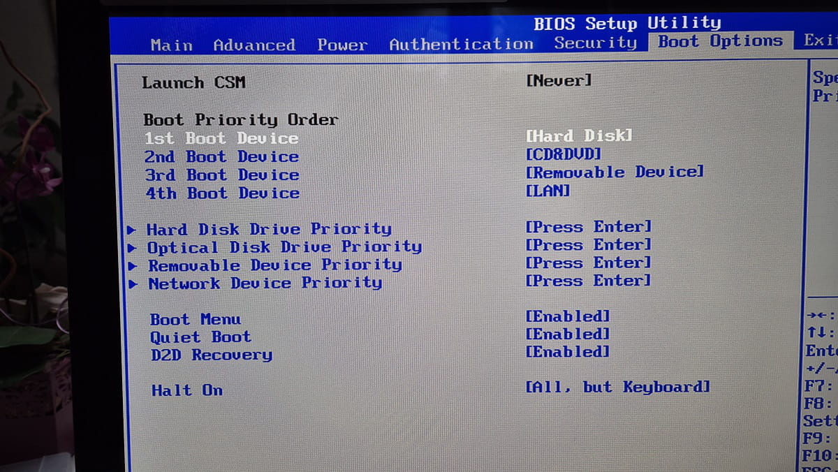

                      1. Alors ...
                        Quand j'ai le disque d'origine en place et que je fais un redémarrage puis accès au BIOS j'ai ceci dans "Boot options" :
                        Et si je fais arrêt et démarrage, ça marche.
                        Quand j'ai le disque SSD en place et que je fais un redémarrage puis accès au BIOS j'ai ceci dans "Boot options" :
                        Mais si j'arrête le PC et que je redémarre en laissant le disque SSD, ça plante et dans le BIOS j'ai ceci :
                        A priori, le disque UEFI Kingston n'est plus reconnu. Le disque est vu mais pas comme il devrait !
