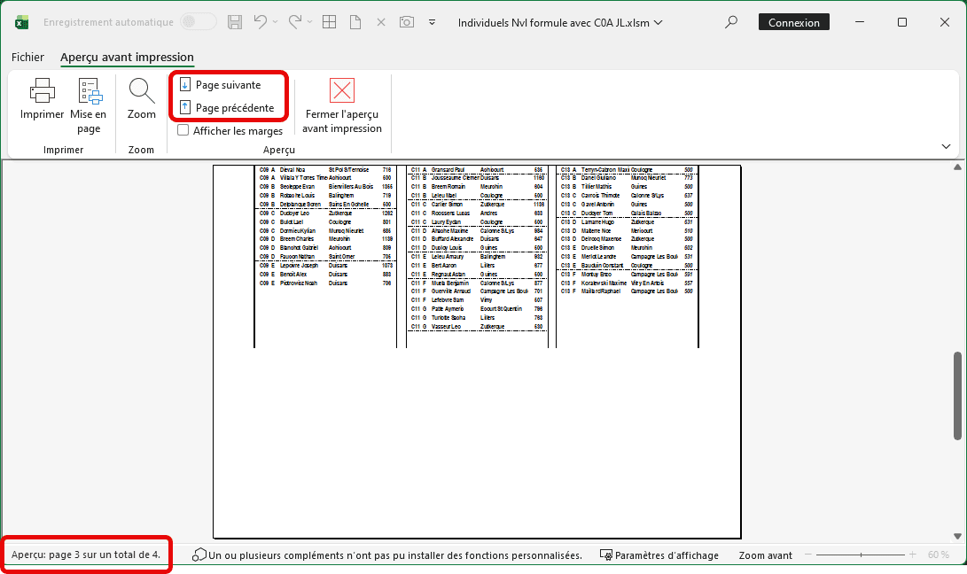

                        Chez moi, les aperçus ne fonctionnent pas bien, ni fleche vers le bas, page suivante, ascenseur, ça reste bloqué sur la page 1.

                        Lors du premier aperçu le bouton "Annuler" fait sortir de l'impression.
                        Voici l'aperçu avant impression chez moi

                            Chez moi page suivante, précédente etc.. ne fonctionnent pas en mode paysage !! Je ne sais pas pourquoi. En revanche en mode portrait Oui.
                            Vraiment bizaroid !!
