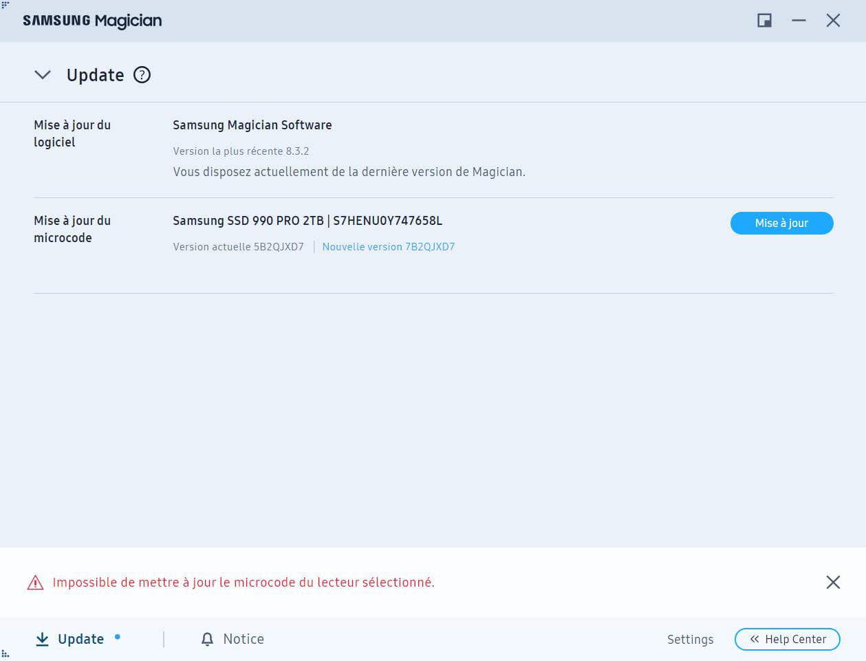

je possède un SAMSUNG 990 PRO M2 ainsi que le logiciel Samsung Magician.
Le logiciel m'indique qu'il y a une mise à jour du Micrologiciel mais en voulant effectuer la mise a jour, cela se refuse :
J'ai téléchargé l'iso via le site Samsung et crée une clé usb bootable mais rien se se passe.
Avez vous déjà eu ce genre de problème ?
Avez vous réussi à le mettre à jour et si oui, comment ?
Merci votre réponse ;)

    Concernant la maj proprement dite, il faut cliquer sur le bouton "update" en bas à  gauche, en plus de "mise à jour", attention,  le processus ne doit pas être interrompu, si une coupure de courant survient pendant l'écriture du firmware, le ssd sera perdu.

    Ensuite pour la maj, je clic bien sur update mais rien ne se passe, d'ou le message d'erreur en rouge (voir capture d'écran)
  6. flo88 Messages postés 28538 Date d'inscription   Statut Contributeur Dernière intervention   Ambassadeur 5 191
    Réinstaller le logiciel pour voir.
    Sinon essayer aussi en désactivant l'antivirus, il se peu qu'il interprète mal la commande du logiciel de flash....(en deconnectant le pc d'internet le temps de la manip)
