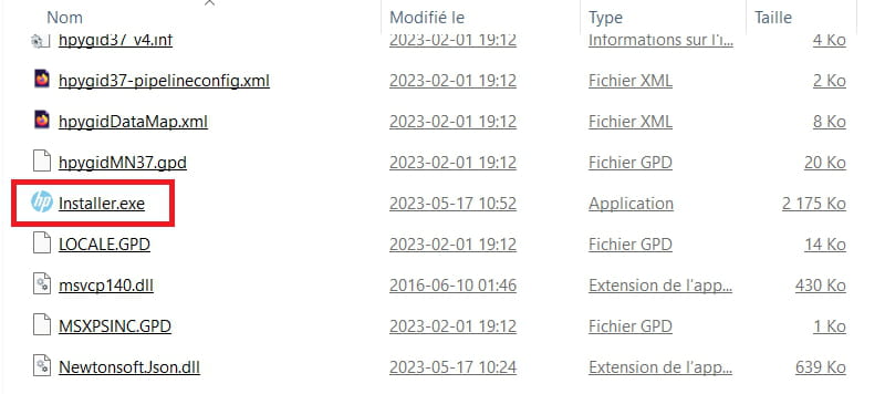

            Télécharge et installe --> 7Zip 64 bits
            Fais clic droit sur le pilote --> HPEasyStart-15.8.1-DJ2800_57_2_1683_3_Webpack.exe
            Sélectionne --> 7Zip
            Choisis --> extraire vers "HPEasyStart-15.8.1-DJ2800_57_2_1683_3_Webpack\"
            Va dans le dossier du pilote dézippé --> HPEasyStart-15.8.1-DJ2800_57_2_1683_3_Webpack
            Dossier --> Driver
            Lance le fichier --> Installer.exe
            1. Dans Driver, je n'ai pas vu Installer mais DJ280x86 que j'ai voulu exécuter mais qui me dit que je n'ai pas 64 bits, ce qui est faux...
              Réalisant mon erreur, j'ai exécuté DJ280x64, ce qui semble mieux.

            2. Modérateur
              @Modestosse
              Pourtant il est bien présent !
              Voir l'image au message 6
              As-tu bien regardé partout dans la liste du dossier Driver ?
              La liste est longue.
          2. Ma liste dans Driver ne ressemble pas... Bizarre. J'ai peut-être téléchargé un mauvais fichier.
            Quoi qu'il en soit, j'ai réussi depuis à connecter l'imprimante. Tout va bien, je remercie ceux qui ont pris le temps de me conseiller.
