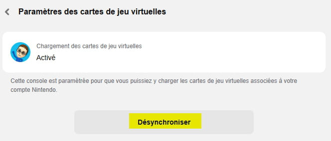

    Pour éjecter les cartes de jeu virtuelles de la console bannie afin qu'elles puissent être chargées sur la console de votre fils, votre frère doit désynchroniser son compte depuis les paramètres de son compte Nintendo ici : https://accounts.nintendo.com/portal/console
    Il faudra sélectionner la console bannie, aller dans "Chargement des cartes de jeu virtuelles", puis cliquer sur "Désynchroniser".
    Attention, depuis cette page il n'est possible de désynchroniser une console qu'une seule fois par an. Normalement il ne doit le faire qu'une fois, ne vous trompez pas de console.
