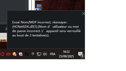

      Mon problème à présent c'est que dans le logiciel ivms-4200 il reconnait bien la cam mais il en refuse l'accès comme ci joint
      avez vous une idée svp ?
