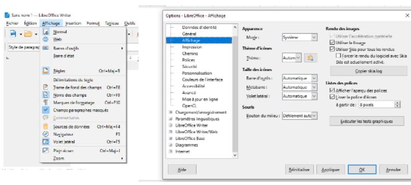

Bonjour chers bienveillants dépanneurs
Alors aujourd'hui je viens pour un souci pour lequel, quand il se produisait, une simple relance de la machine suffisait à le régler, mais hélas ce n'est pas le cas cette fois-ci.
Donc voilà : dans Libre Office Writer, ma barre de défilement horizontale a disparu. Sur les forums, je vois bien des messages de gens ayant eu ce souci, mais, problème : toutes les réponses renvoient soit vers le menu "Affichage ==> Barre de défilement" où là, on rétablit la barre voulue, soit vers le menu outils ==> options ==> Affichage, où là aussi on trouve dans la fenêtre, une ligne qui concerne les barres de défilement
Sauf que :  j'ai beau scruter l'un et l'autre de ces chemins d'accès, aucun ne contient la ligne salvatrice "Barres de défilement". Dans Affichage en particulier, qui est la solutions la plus souvent donnée aux gens qui posent la question, je ne vois absolument pas écrit "Barre de défilement".
Je mets toujours à jour les versions de Libre Office dès qu'on me demande de le faire, et concernant Windows, si ça a de l'importance pour me répondre, je suis sur PC, windows 10, version 22H2, et lui aussi je mets toujours à jour dès que ça m'est demandé.
Voili  voiloù. Donc si quelqu'un peut me dire où ce cache l'option Barres de défilement, ça me rendrait bien service, car en l'état actuel des choses, comme j'écris sur fichier grossi à 110%, si je veux voir le bord droit de ma page et vérifier à quel endroit du bord se trouve par exemple une photo que j'incruste dans mon fichier texte, je suis obligée de faire Aperçu, puis de revenir, et ça m'agace. Je précise que j'ai vérifié si en affichage non zoomé de mon fichier, la barre revient, mais non, je n'ai toujours que la barre verticale.

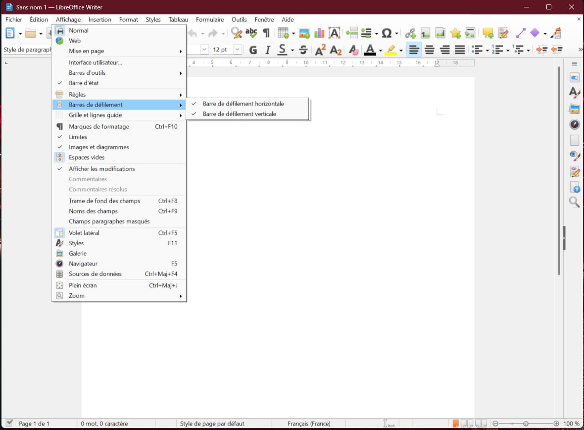

    Pourtant, elle est toujours là !
    Version 25.8.1.1

    Oui mais pas chez moi :-(

  4. Diablo76 Messages postés 348 Date d'inscription   Statut Membre Dernière intervention   141
    Quelle est ta version ?
    Car je n'ai pas du tout les mêmes menus dans l'onglet Affichage et dans les options !!!!
