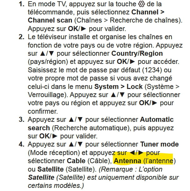

        Pour ce faire voir notice jointe ci-dessous en page 13 (14 du pdf) paragraphe : Restaurer les paramètres par défaut
        Puis refaire la configuration initiale en page10 (11du pdf) paragraphe : Installation des chaines.

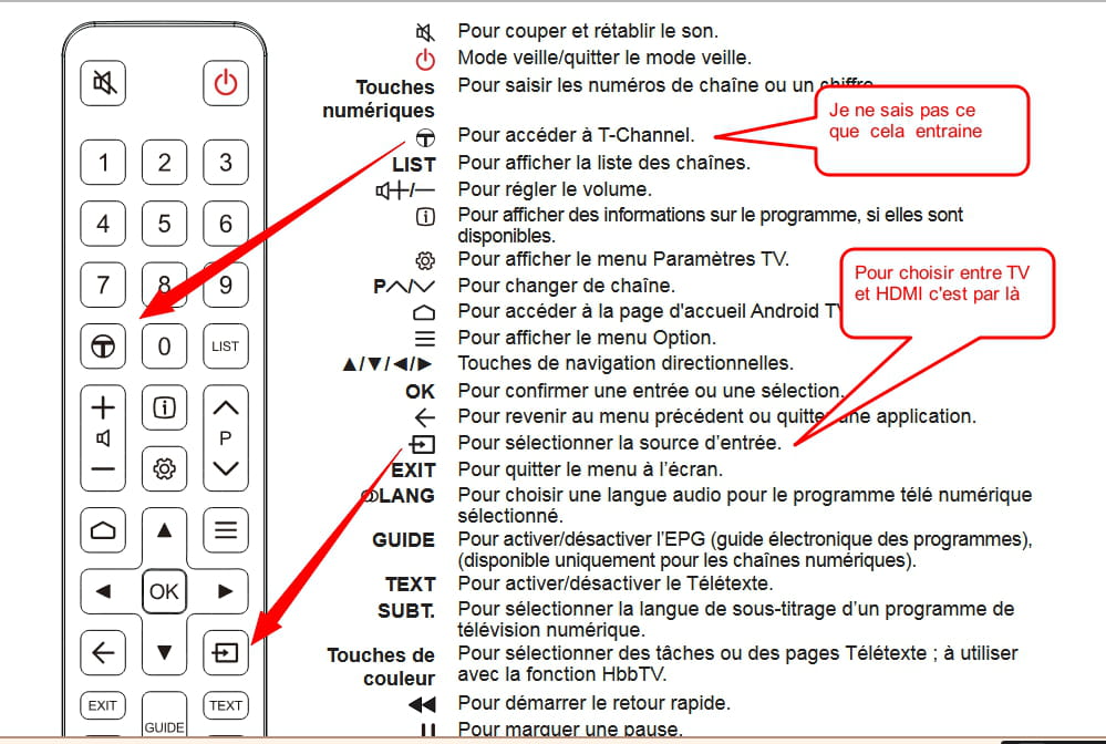

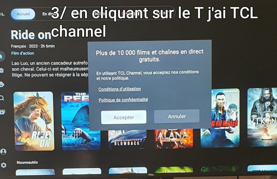

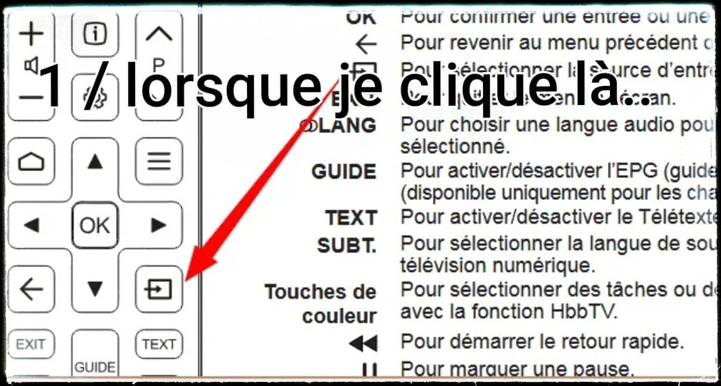

            Il existe sur votre télécommande une touche avec un T, qui correspond à T-Chanel, je vous avoue ne pas trop savoir à quoi cela correspond. Vous utilisez quelle touche pour choisir les chaines de la télévision ?  C'est la touche "Source" qui permet le changement.

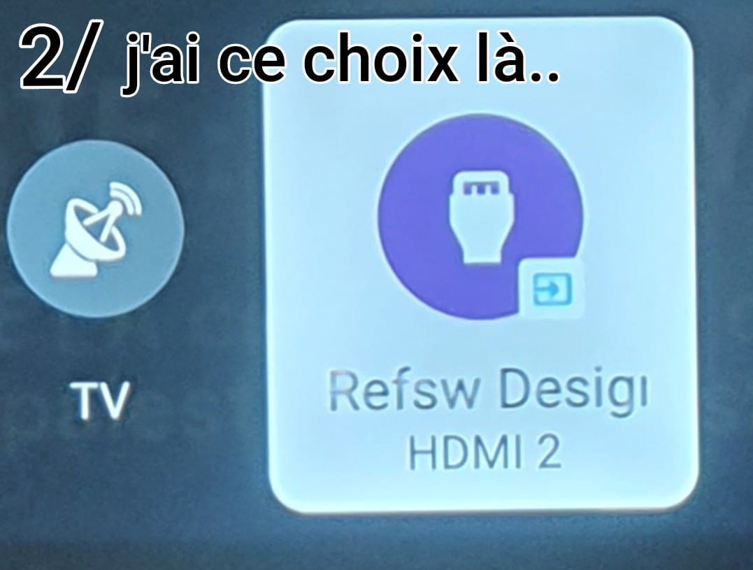

            Bizarre, le logo TV montre une antenne satellite.
            Si vous  avez une antenne râteau, vous vous êtes probablement trompé lors du branchement du câble coaxial ou lors de la recherche de chaine (faite sur satellite).

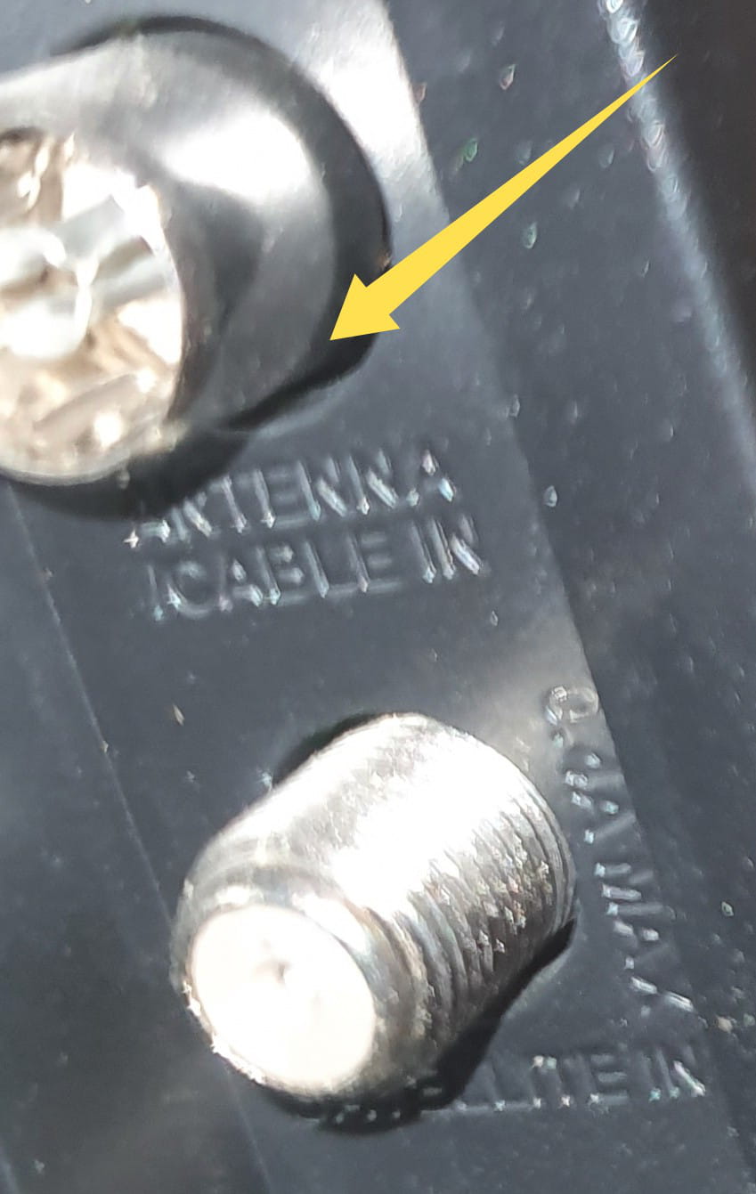

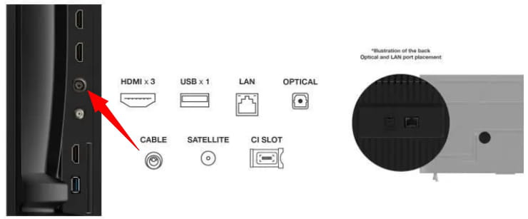

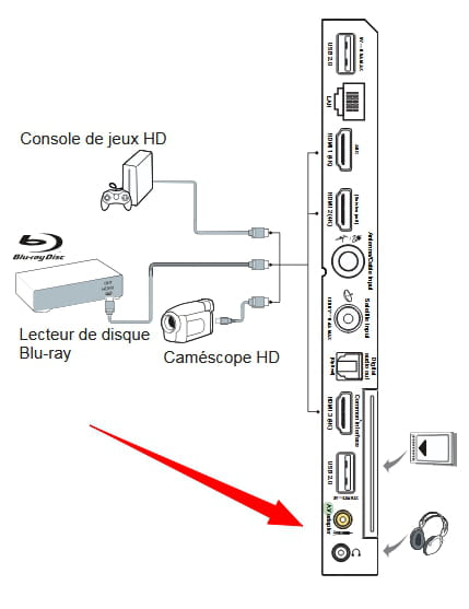

            A l'arrière du téléviseur il y a deux prises d'antenne : Câble et  Satellite
            C'est la prise Câble qui doit être utilisée.
            OK pour TCL Channel, normalement accessible que si votre téléviseur est connecté à Internet

          Je suis bien branché sur antenne cåble...

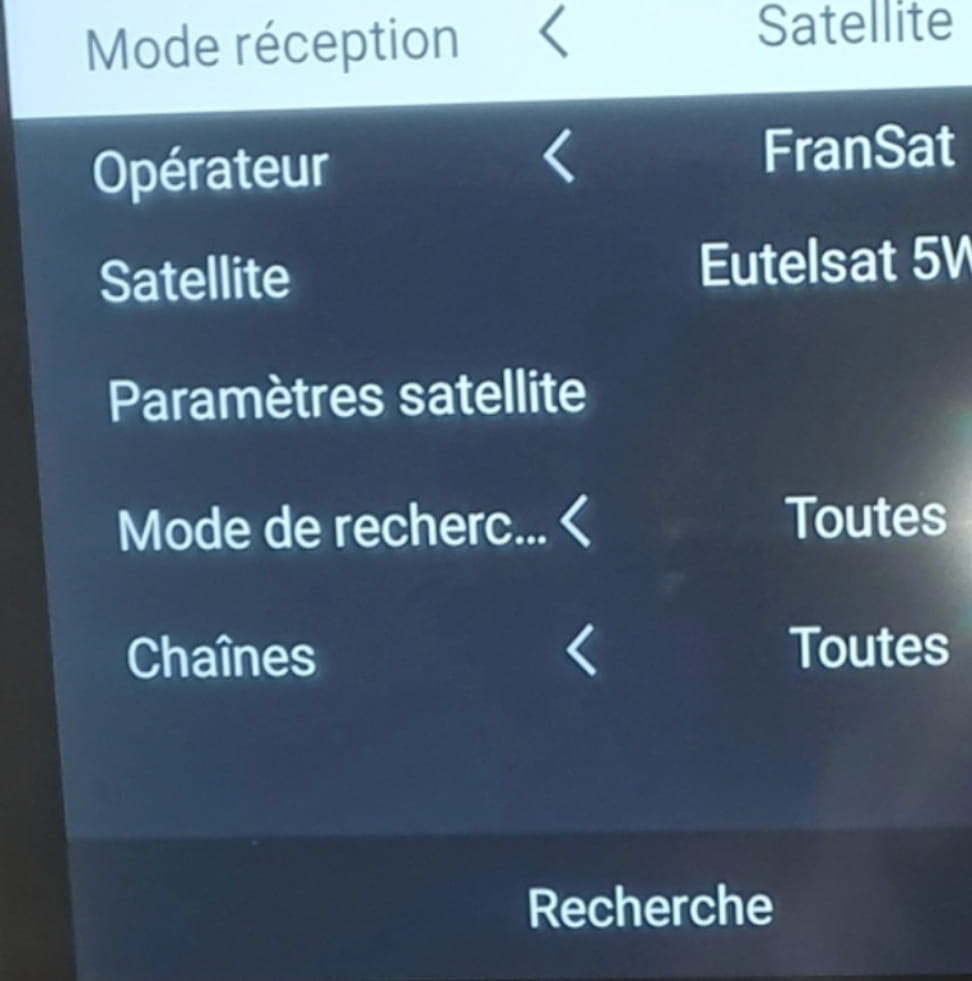

            Si je débranche le HDMI  je suis donc sur mon antenne rarteau. Je vais dans les paramètres pour  une recheche des chaînes...je choisis "automatique" et j'ai cette fenêtre qui apparaît...Sur cette fenêtre je coche quoi.....
              Au risque de me répéter vous ne faites pas  une recherche sur l'antenne râteau mais sur Satellite.
              Extrait notice page 10 (11du pdf transmis au message#6)

              La proposition AV comme entrée concerne la prise AV Adaptater qui figure au dessus de la prise casque
              Ce qui n'a rien à voir avec la recherche des chaines et leur numérotation.
              La prise AV n'a d'utilité que lorsque on veut utiliser d'ancien peripheriques analogiques comme caméscope ou appareil photo qui possèdent comme sorties  video composite 3 prises RCA (blanc rouge et jaune)
