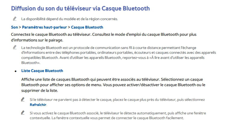

          Voir si ceci peut vous venir en aide.
          Extrait de la notice en page 162
          Toutefois, comme la notice parle de Casque compatible, il n'est pas certain que cela fonctionne avec votre enceinte.

              Pour le téléviseur casque ou enceinte c'est équivalent, c'est un appareil Bluetooth.
              Si vous effectuez la conversation "Liste des casques Bluetooth", vous trouvez quelque chose en rapport avec votre enceinte ?
