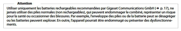

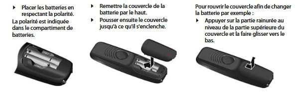

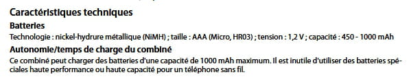

    La première chose à faire est d'acheter un jeu de batteries dans le supermarché le plus proche : mêmes dimensions et capacité identique ou supérieure.
