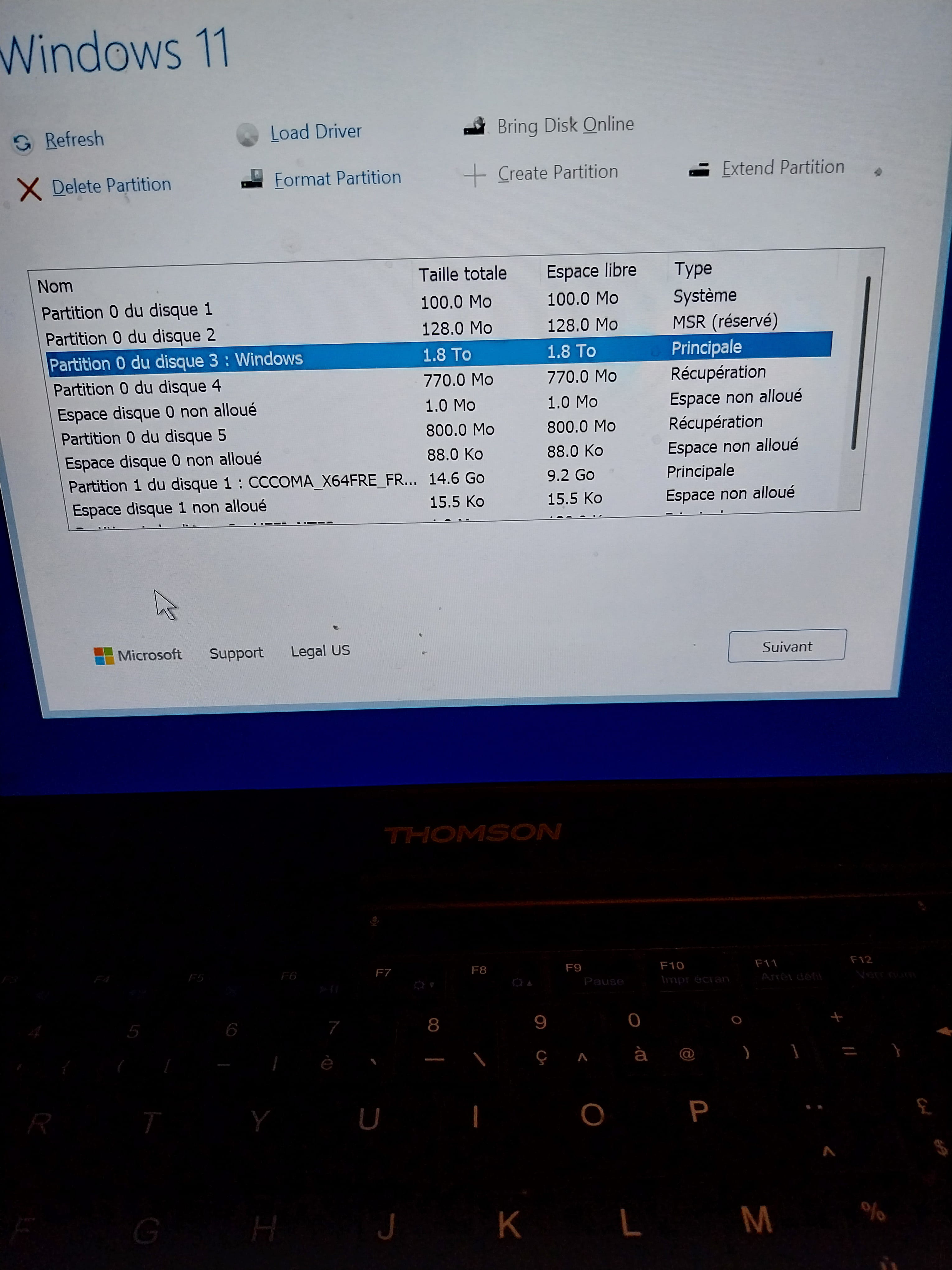

Bonjour  je voudrai  remettre windows 11 mais je bloqué avec cette fenêtre je ne sais pas quoi faire merci pour votre aide

    En quoi est-ce bloqué?
    La partition en question est la seule assez grande pour héberger Windows, mais l'organisation est incompréhensible.
    Il n'y a pas 5 disques, si, avec des partitions non allouées, des partitions de récupération vides, des partitions système dont on ne voit pas ce qu'elles viennent faire de plus que celles de récupération puisque Windows les recrée à son installation?
    Il y a quoi sur ce ou ces disques?

      Il y a en effet un beau bazar.....faudrait tout supprimer
      1. Je voudrai savoir lequel faut garder et comment supprimer les autre merci
    2. Il n'y a qu un disque et c est suite à plusieurs box que j essayé de réinstaller Windows 11 avec une clé usb il a bien démarrer et je sait pas quoi faire avec cette partions pour essayer de récupérer mais fichiersmerci pour ta réponse
      1. Il faut donc si l'engin démarre toujours récupérer les données s'il y en a à récupérer sur un support externe puis comme dit supprimer toutes les partitions et recommencer.

        En l'espèce je suppose que Windows n'est pas opérationnel sans quoi il faudrait une copie du gestionnaire de disques pour voir qui fait quoi.
        Sinon sur la capture en <6> et après avoir récupéré les données si c'est possible il faut supprimer toutes les partitions, il restera une partition non allouée qui couvrira tout l'espace du disque, qu'on formatera NTFS et sur laquelle on fera l'installation.
