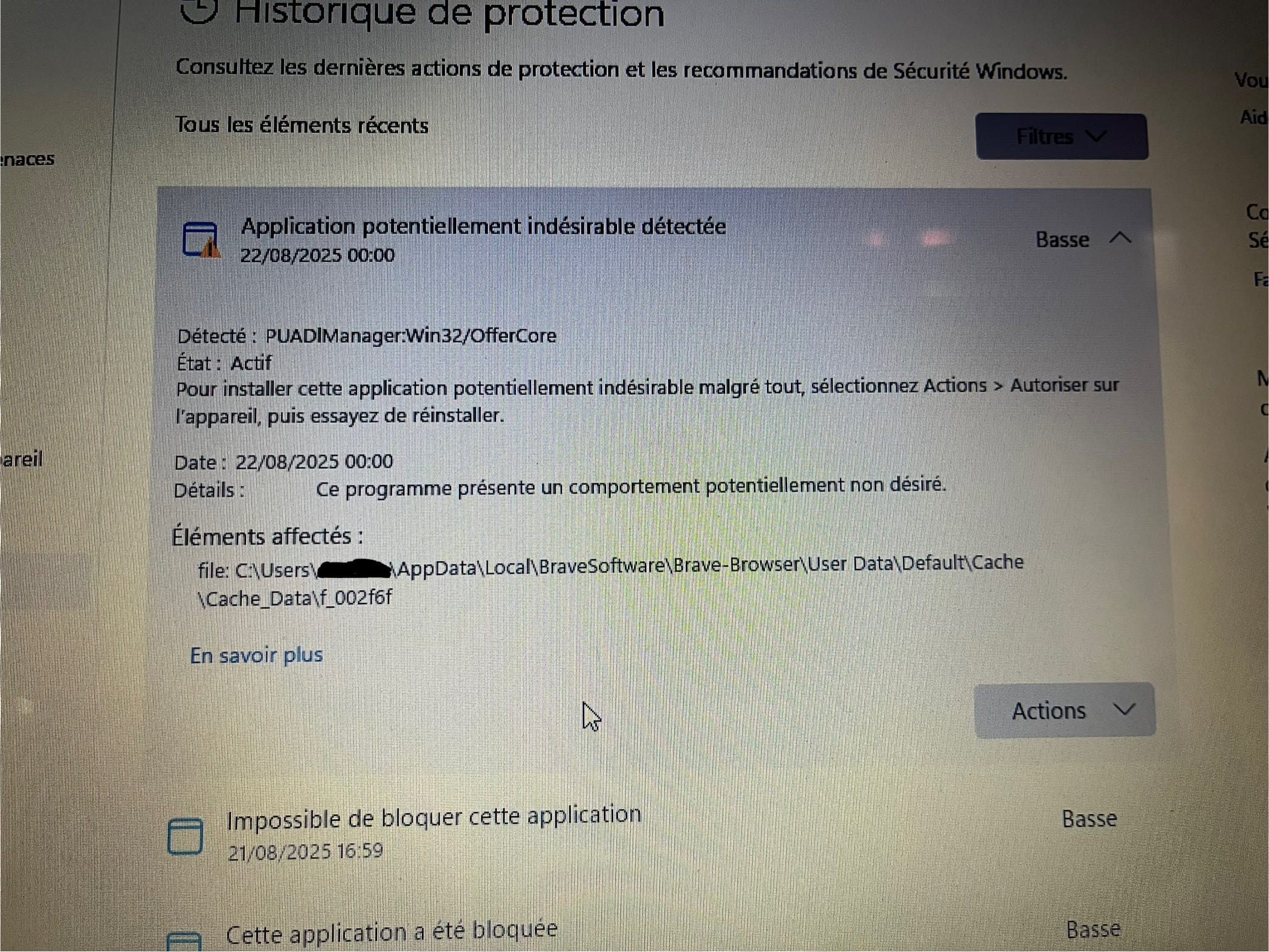

J’ai téléchargé l’installateur de driver identifier sur mon laptop pour le mettre sur une clé usb et installer le logiciel sur un autre pc qui n’avait pas de wifi (driver manquant), et je précise que je ne l’ai pas ouvert sur mon laptop, ni sur l’autre pc. Quand je l’ai téléchargé, Microsoft defender a découvert que le fichier était suspect, et j’ai alors tout de suite déconnecté la clé USB (sur laquelle j’avais coupé/coller le fichier à partir de mes téléchargements et à destination de cette clé USB) et j’ai fait une analyse complète avec Microsoft defender. À la fin de l’analyse, defender a trouvé un fichier suspect dans ce qui semble être le cache de mon navigateur (brave browser), et j’en ai mis une photo en pièce jointe. Avant de le supprimer, je l’ai scanné avec virustotal, et 37 antivirus l’ont jugé suspect. Après tout cela, j’ai supprimé mes fichiers temporaires (temp, %temp%, et prefetch) et j’ai supprimé tous les cookies, fichiers en cache, et historique de mon navigateur.
Maintenant, j’ai plusieurs questions sans réponses. Est ce que le malware peut avoir infecté d’autres fichiers de mon pc ? Est ce que revenir à un point de restauration peut régler le problème pour de bon si il existe encore ? Est ce qu’il y a d’autres précautions à prendre ?

    Tu te fais un film, driveridentifier contient des PUP (adwares) rien de bien méchant, les logiciels gratuits ont tous un modèle économique et se rémunérant par ce biais.

      Pas d'infection sur ton pc.
      Il n'y a que quelques processus orphelins, si tu souhaites les supprimer fait ce qui suit.
