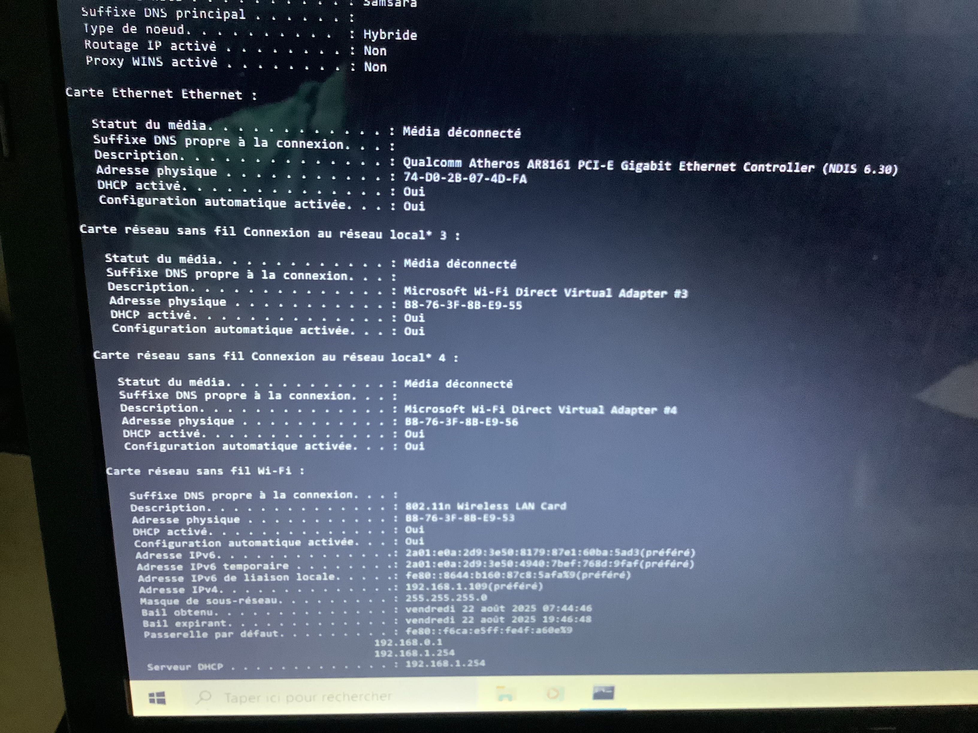

    2. Voilà le debut
      1. je ne vois pas de vpn là dedans, tout a l'air normal aussi bien en ipv6 qu'en ipv4 jusqu'à la box.
        Sauf une passerelle par défaut en trop à 192.168.0.1, qui n'a rien à faire là, ça sort d'où ?

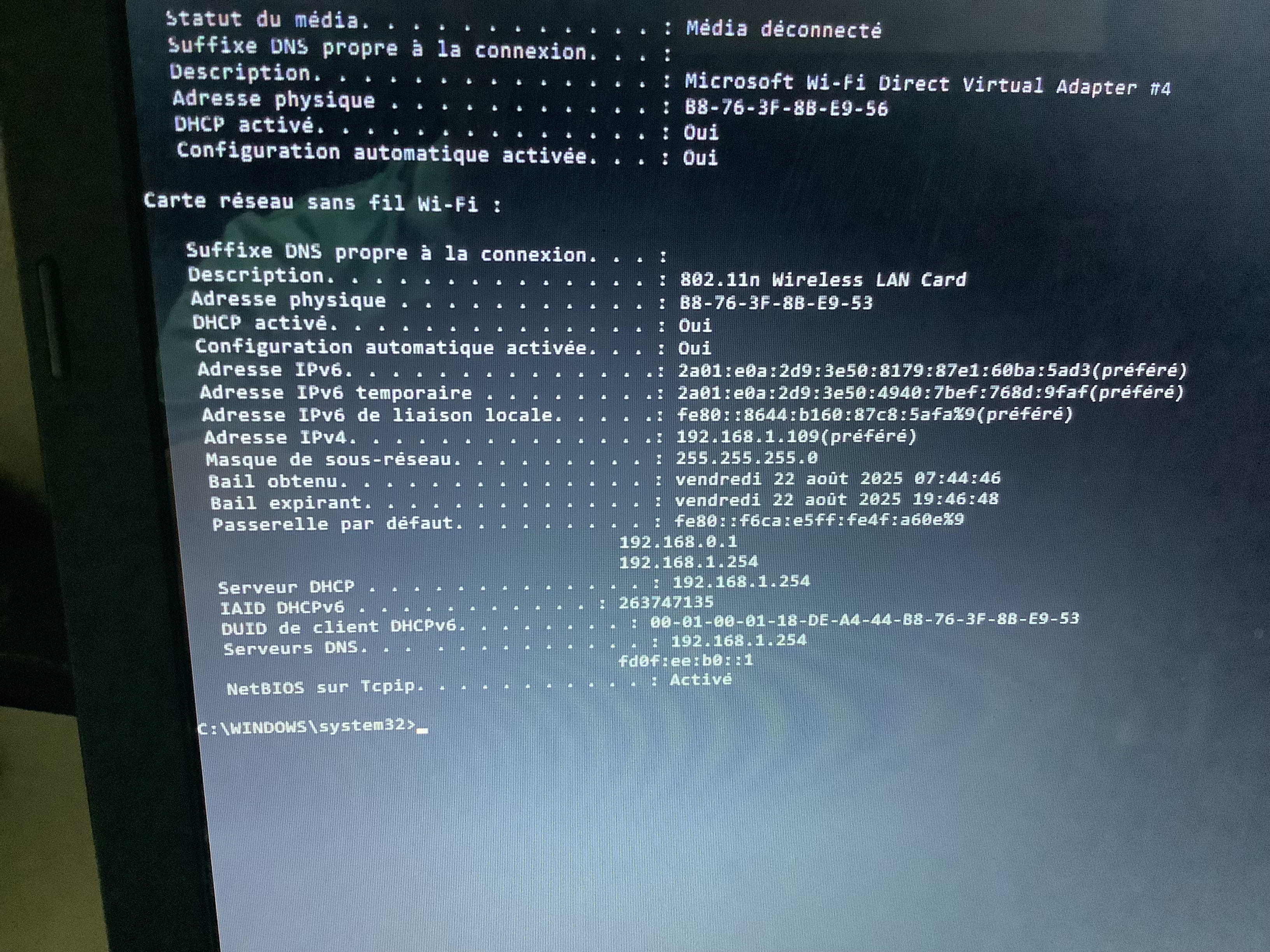

    3. Je ne suis à nouveau dispo. Voilà 2 photos prises avec ma tablette. Le problème reste toujours la . Je me demande si ce n’est pas lié à mon antivirus Avast ou mon NordVPN.

      1. Je ne sais pas . La seule chose que j’ai modifié en manuel ce sont les adresses DNS fournies par mon FAI.
        1. Qd je suis en TCP/IPv4 je vois que je suis en obtenir en automatique et  192.168.0.1 est affiché dans passerelle par défaut pour paramétrer en manuel
          1. Voila problème résolu. J'ai effacé la passerelle par défaut et j'ai réparé Avast pour lequel je n'avais plus d'accès. Avast m'a demandé si je voulais réparé ou désinstallé. Après avoir relancé Avast j'ai retrouvé une quarantaine de malwares après un passage au scan minutieux qui a duré un peu plus de 3 heures.
