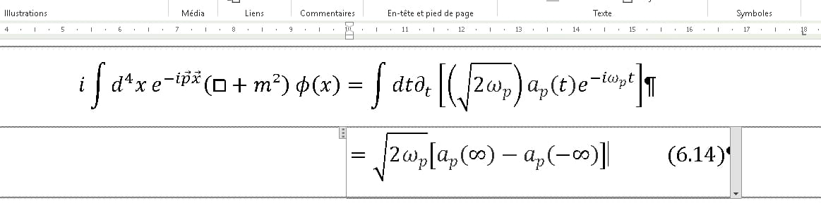

Je n'arrive pas à trouver comment utiliser une tabulation dans une équation de Word 365 ... Par exemple, dans la 2ème ligne de cette équation, j'ai créé une tabulation à 18 cm, et je 'arrive pas à aligner le texte (6.14) avec cette tabulation : j'ai essayé Maj+Tab, Ctrl+Tab, Alt+tab mais rien ne fonctionne... Quelle est l'astuce ?
    La seule possibilité d'insérer un texte après l'équation est d'insérer ce texte aligné à droite. Et non, on ne peut pas utiliser de tabulation :
    - Tu te positionnes à la fin de l'équation
    - Tu tapes # suivi de ton texte
    - Tu termines en appuyant sur Entrée.
    Il n'y a pas d'autres solutions.

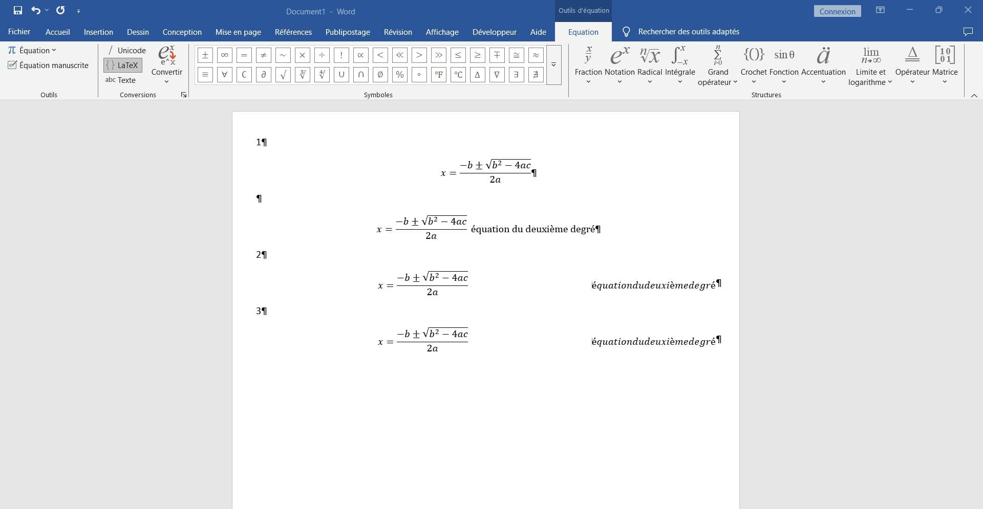

      Le résultat est le même qu'on utilise & comme je l'avais indiqué (mode linéaire) ou #, où les ennuis commencent quand le texte est formaté de manière particulière (ici espaces) dans les équations 2 et 3.
      On obtient peut-être un résultat plus conforme à celui souhaité, toujours en mode linéaire, en choisissant cette fois-ci en mode professionnel, au curseur après l'équation, abc Texte et en entrant son texte au kilomètre (équation 1).
