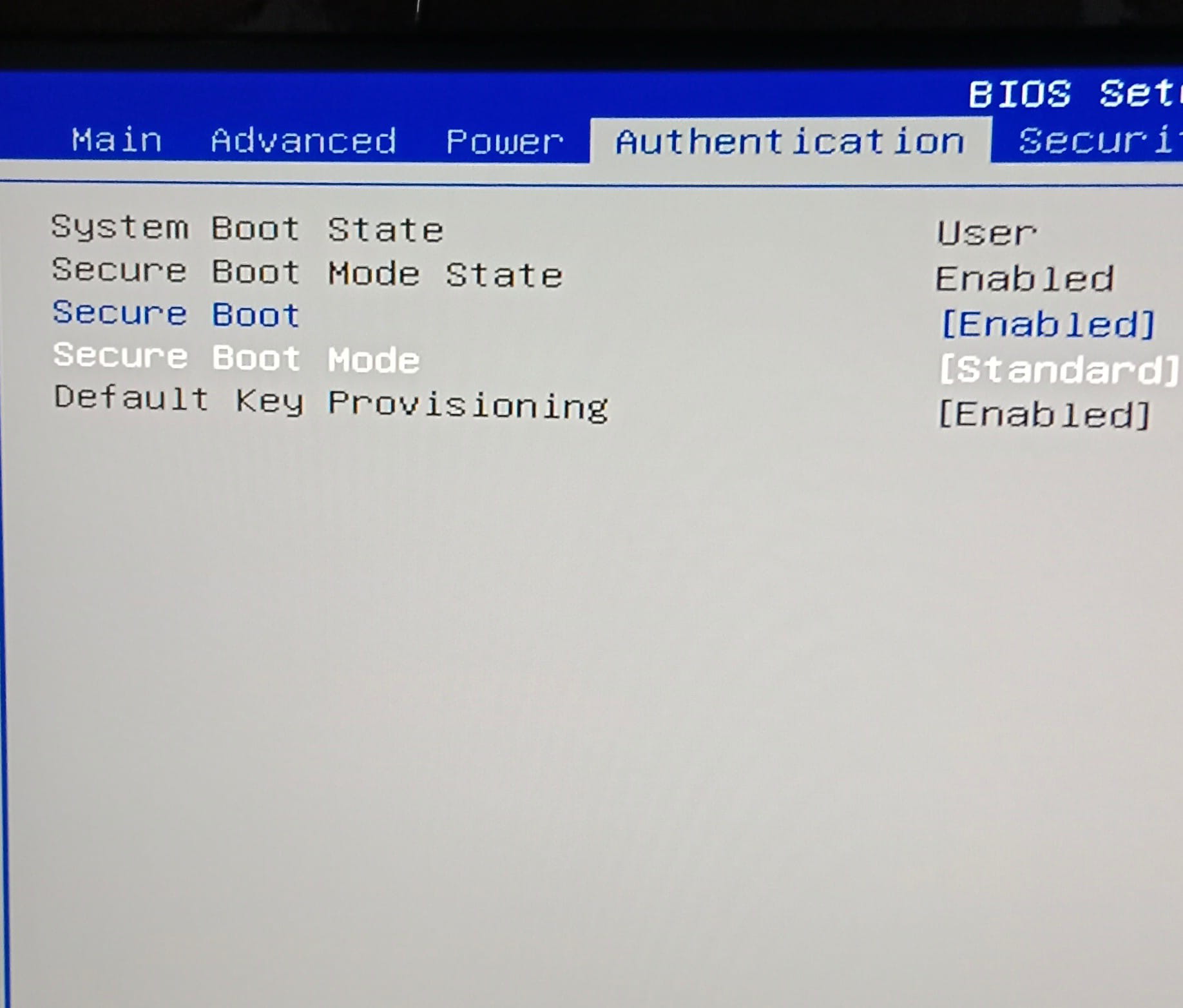

  6. Tirapeou Messages postés 4 Statut Membre
    Et voilà mon bios.
  7. Tirapeou Messages postés 4 Statut Membre
    Problème résolu! J'ai changé secure boot mode de standard à custom et il a redémarré sur W10. Grâce à la clé ? Je ne sais pas. En tout cas j'ai retiré la clé et il redémarre tout seul comme un grand. ^^
