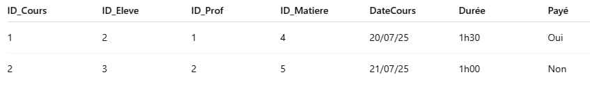

      Exemple de table Cours :
      | ID\_Cours | ID\_Eleve | ID\_Prof | ID\_Matiere | DateCours | Durée | Payé |
      | 1         | 2         | 1        | 4           | 20/07/25  | 1h30  | Oui  |
      | 2         | 3         | 2        | 5           | 21/07/25  | 1h00  | Non  |

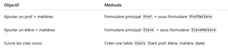

      En résumé :
      | Objectif                    | Méthode                                                       |
      | Ajouter un prof + matières  | Formulaire principal `Prof` + sous-formulaire `ProfMatiere`   |
      | Ajouter un élève + matières | Formulaire principal `Eleve` + sous-formulaire `EleveMatiere` |
      | Suivre les vrais cours      | Créer une table `Cours` (liant prof, élève, matière, date)    |

      1. Exemple de table Cours :

      2. @Bruno83200_6929
        J'ai renvoyé les exemples en photos, car la mise en page est en vrac !
