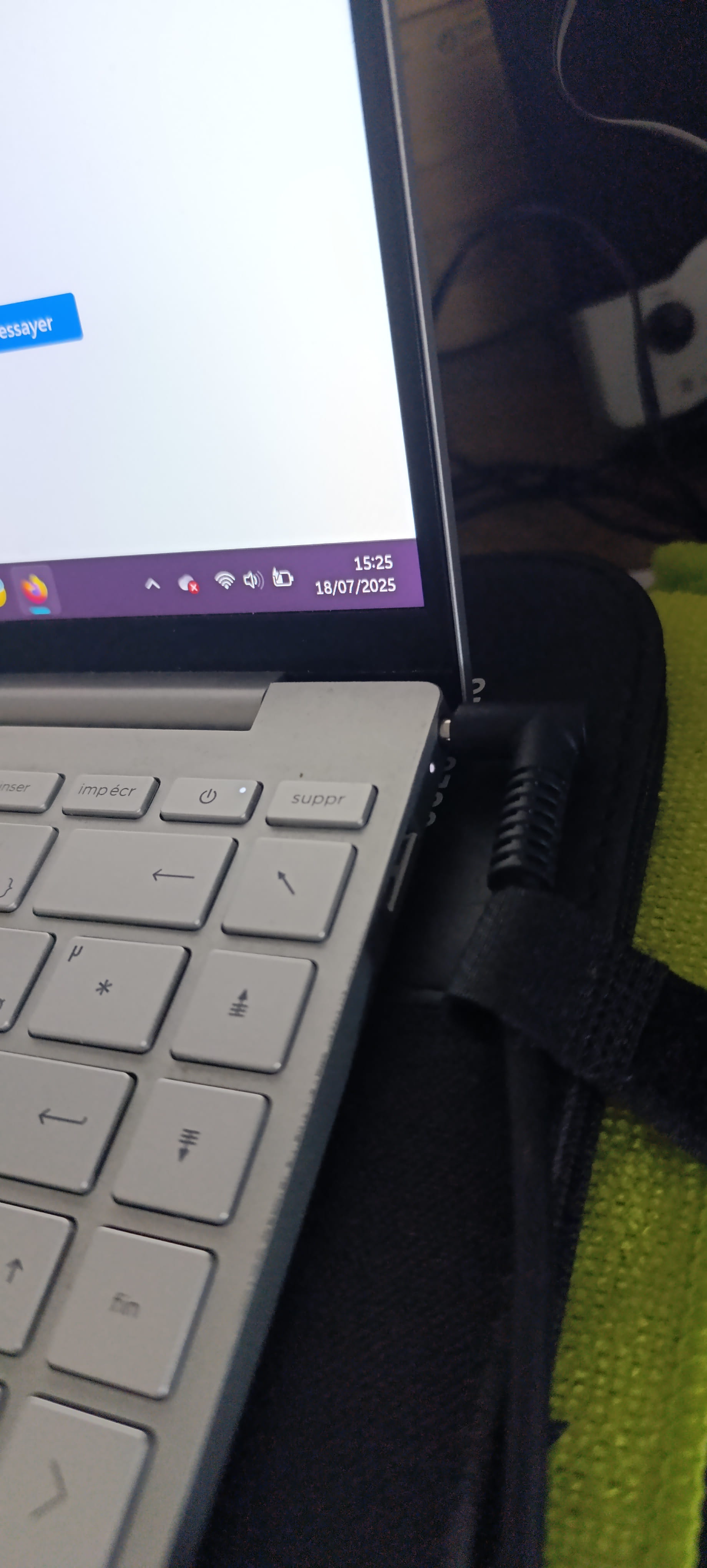

Merci d’avance à toutes celles et ceux qui prendront le temps de lire et de m’aiguiller ! ????⏎
Je vous mets ci-joint les photos de la LED qui permettent de mieux comprendre.
On peut voir que l'ordinateur allumé est en charge mais la diode reste bleu est non orange alors que l'ordinateur est déchargé , l'état de charge stagne
  1. Didi64_549 Messages postés 2898 Date d'inscription   Statut Membre Dernière intervention
    Il vous faut tester avec un chargeur d'origine ou officiel au P.C. .
    Vérifier l'état de la batterie avec le logiciel HP P.C. Hardware Diagnostics pour tester l'adaptateur secteur et la batterie.
    Comme il ne s'enfonce pas bien, il pourrait être endommagé.
    Il faut éviter de laisser le P.C. branché en continu car si la charge ne progresse pas, cela peut fatiguer la batterie à long terme.
    Trouvez vraiment quel chargeur serait vraiment compatible.
  2. flo88 Messages postés 28527 Date d'inscription   Statut Contributeur Dernière intervention   Ambassadeur 5 180
    Bjr
    Je suis du même avis , sans le chargeur d'origine on ne peux rien conclure, il suffit que la tension de sortie du remplaçant soit d'1 ou 2 volts inférieure au nominal et cela fait exactement ça,  la puissance importe peu si la tension est mauvaise,  d'ailleurs que lui est-il arrivé  au chargeur d'origine ?
    On trouve facilement les modèles originaux :
    https://www.chargeurs-adaptateurs.com/products/65w-hp-pavilion-aero-13-be0017nf-laptop-adaptateur-ca-chargeur-europe
    A savoir que le connecteur USB-C est compatible également pour la charge sur ce pc, c'est à essayer.
