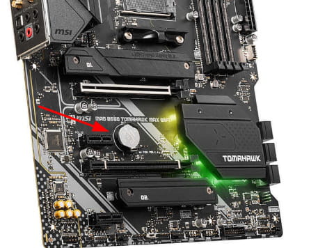

    Essayer de remplacer la pile cmos dans un premier temp. la cr2032. et tester
    Ce n'est pas windows mais matériel a mon avis vus que cela se passe avant le demarrage.

        1. Avez-vous essayer de remplacer la pile ? faire essaie ?
      2. non pas encore j ai juste switcher de gpu pour deja ecarter cela
