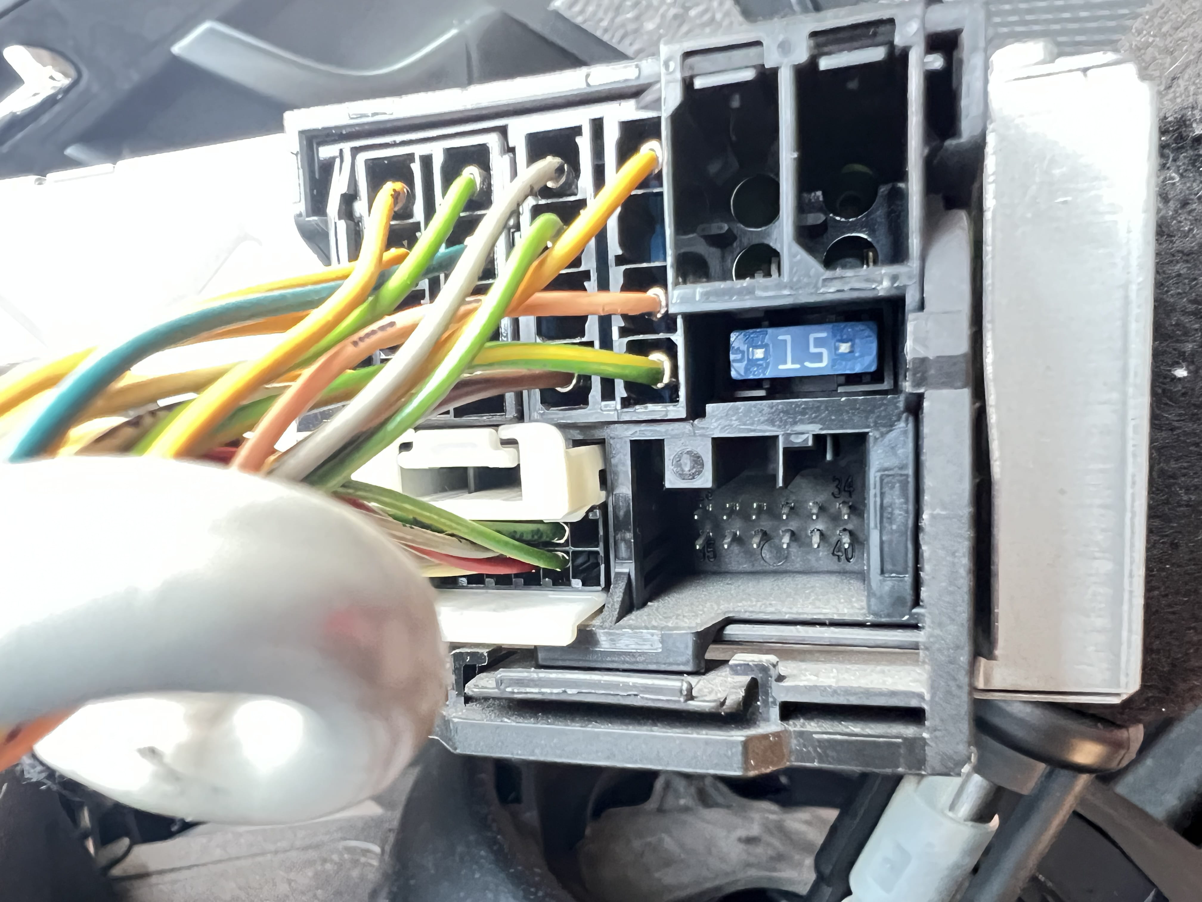

je jette cette bouteille à la mer, pour cet été j’aimerais poser un subwoofer actif dans ma Citroën c4 Picasso de 2011 pour avoir un peu plus de basses.
je rencontre un problème c’est que je ne trouve pas les bons branchements qu’il faut à l’arrière. J’ai bien sûr essayé de chercher des adaptateurs mais sans succès. Auriez-vous des conseils astuces de pros ? J’aimerais essayer de ne pas passer par un garage cher ou de changer le post.
je vous mets en pièce jointe un ensemble de photos. C’est ma première question forum s’il vous manque un élément je suis la.
reference de l’autoradio : cofor 21491J02
merci à tous, Quentin
  1. afdl
    il vous faut un convertisseur comme celui ci qui se branche entre le faisceau de votre véhicule et l'autoradio, vous récupérez alors une sortie en RCA à connecter à votre sub.,
    https://www.leboncoin.fr/ad/equipement_auto/2934964800
    il faut néanmoins sortir une alimentation 12 V pour alimenter le sub, à prendre soit directement sur la batterie, soit sur la boite à fusible via ceci
    https://www.leboncoin.fr/ad/equipement_auto/2851412262
