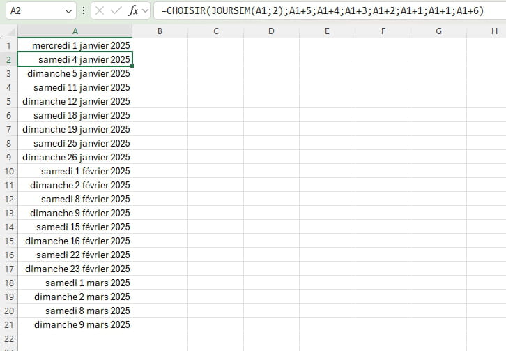

      1. Bonjour à tous,
        A partir d'une date en A1 :
        En A2, à recopier vers le bas :
        =CHOISIR(JOURSEM(A1;2);A1+5;A1+4;A1+3;A1+2;A1+1;A1+1;A1+6)

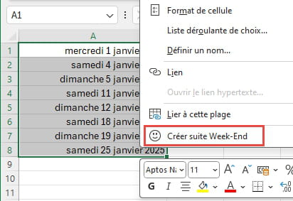

              1. Allez, pour bien répondre à une macro qui ajoute une commande au menu contextuel et qui génère une suite de date uniquement de WE à partir de n'importe quelle date de départ
                https://www.swisstransfer.com/d/2296d3b2-530f-485c-8922-63ee28d51a12
                  Dans la question initiale la date de départ n'est pas précisée mais randall a écrit qu'il ne voulait que des samedis et dimanches.
                  Pour moi c'est un non-dit tout à fait logique ; la première date doit être un samedi ou un dimanche, plus particulièrement un samedi pour respecter l'ordre des jours.
