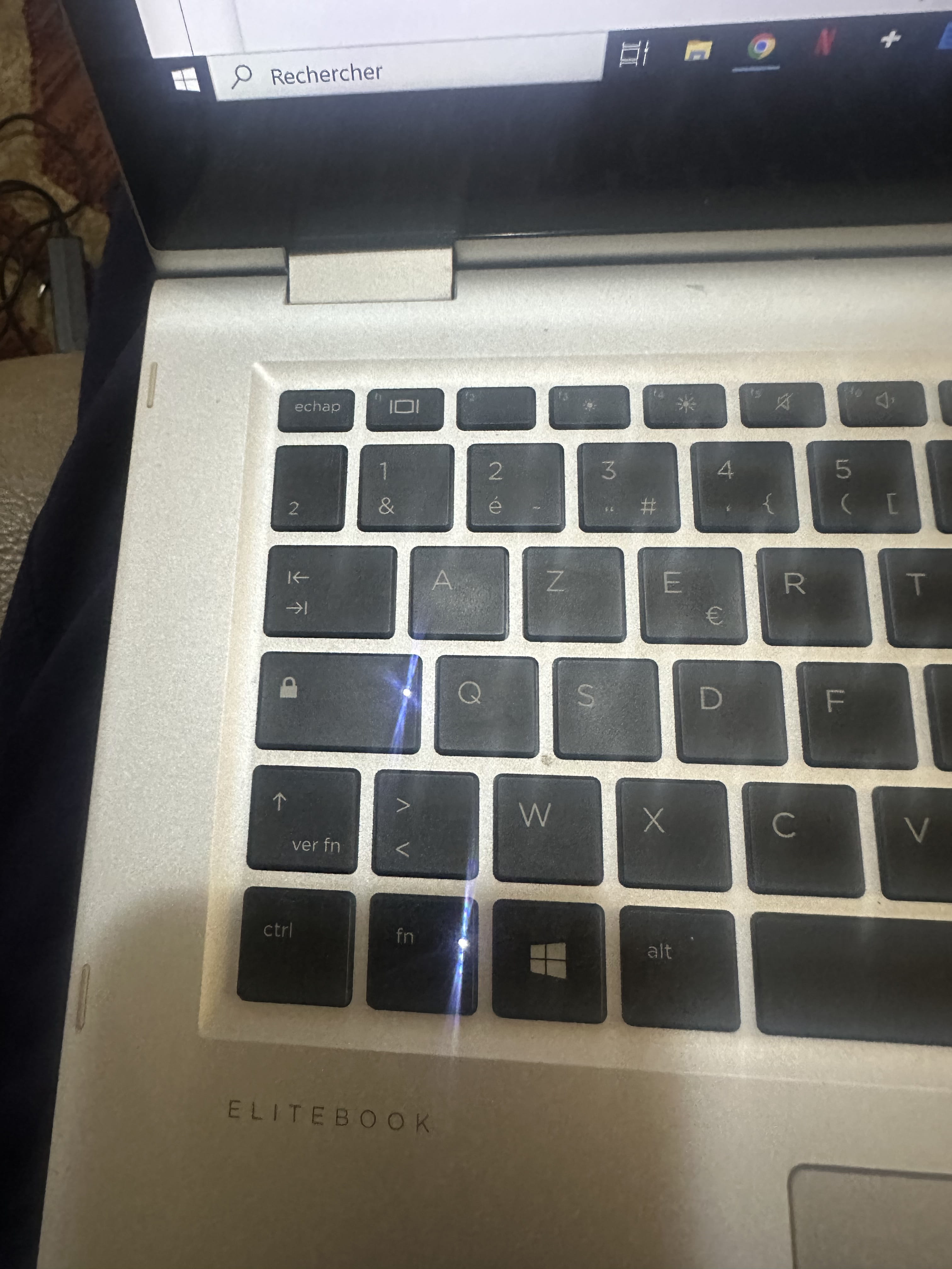

Bonjour, j’ai fait une mauvaise manipulation sur mon ordinateur HP elite book 1030 360 g2 et en ce moment mes touches caps lock et fn sont allumées en permanence. Certaines lettres du clavier ne répondent plus aussi. (Exemple retour en arrière, lettre P, L qui est devenue 3).

  2. georges97 Messages postés 14578 Date d'inscription   Statut Contributeur Dernière intervention   2 922
    Le fait que L se "transforme" en 3 est normal s'explique si vous êtes en capslock puisque le clavier numérique est reproduit dans la zone centrale du clavier.
    Il faudrait brancher un clavier externe pour vérifier son bon fonctionnement.
    Ensuite, pour réparer ce qui semble être un problème de court-circuit sur la nappe du clavier, le faire nettoyer ou remplacer.
    Je vous déconseille un démontage si vous n'êtes pas familier avec cette manœuvre délicate du fait des clips plastiques f(fragiles) et du nombre de vis au remontage.

  3. BayeZaleNGOM Messages postés 6 Statut Membre
    C’est en appuyant sur des touches (je ne m’en souviens plus) que le clavier a bloqué les touches caps lock et fn. Ils s’éteignent quand on appuie sur une autre touche et puis se rallument.
  4. .eric Messages postés 1386 Date d'inscription   Statut Membre Dernière intervention   87
    AltGr+Shift à essayer pourrait bloquer la touche fonction?
    (c'est le petit ver fn écrit sur la touche Shift en bas à droite.)
  6. BayeZaleNGOM Messages postés 6 Statut Membre
    Merci beaucoup à tous pour les conseils si précieux. Finalement c'était bien un problème de clavier. J'ai donc dû le remplacer.
