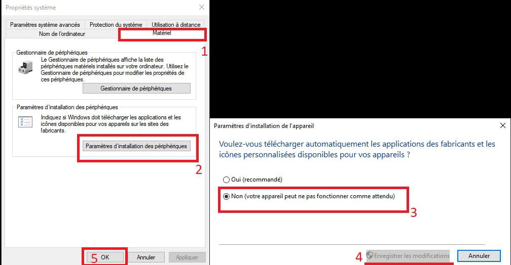

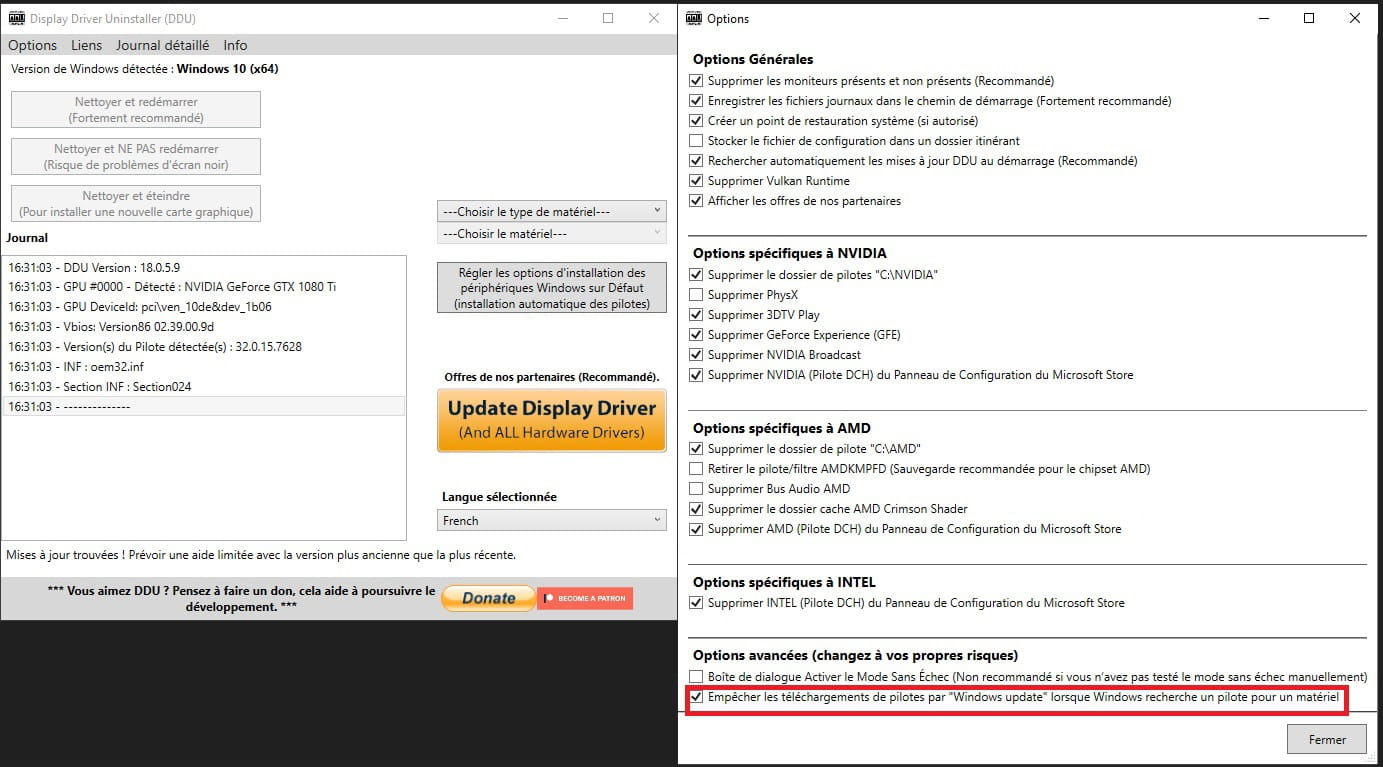

    Concernant DDU, il y a une case à coché dans les Options pour éviter que Windows t'installe automatiquement les drivers au redémarrage
    Il est aussi conseillé de débrancher internet.
    On peut le faire dans les Propriétés Système onglet Matériel de Windows
    Je pense que tout ce qui t'arrive est dû au fait que par défaut dans les Options DDU la case Supprimer le dossier de pilote "C:AMD" sous Option Spécifique à AMD est coché ... ... ... Et qu'il fallait la décocher
