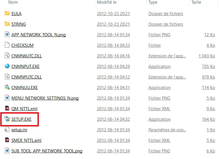

  7. kaneagle Messages postés 86298 Date d'inscription   Statut Modérateur Dernière intervention   14 691
    @gilles01_9610 StatutMembre
    Après extraction du pilote:
    Va dans le dossier --> mp68-win-mp495-1_03-ea24
    Dossier --> LANUTIL
    Dossier --> NWTOOL
    Lance le Setup.exe et vois que ca donne.
