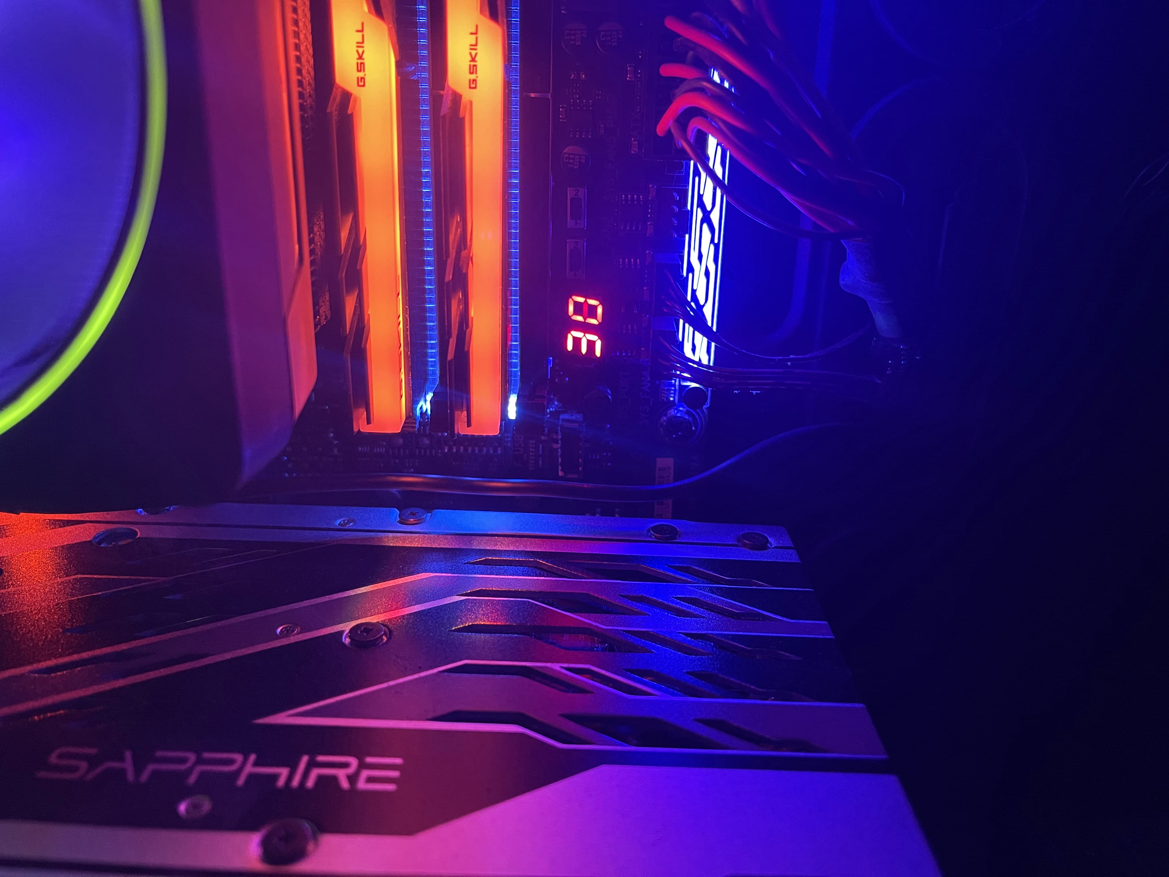

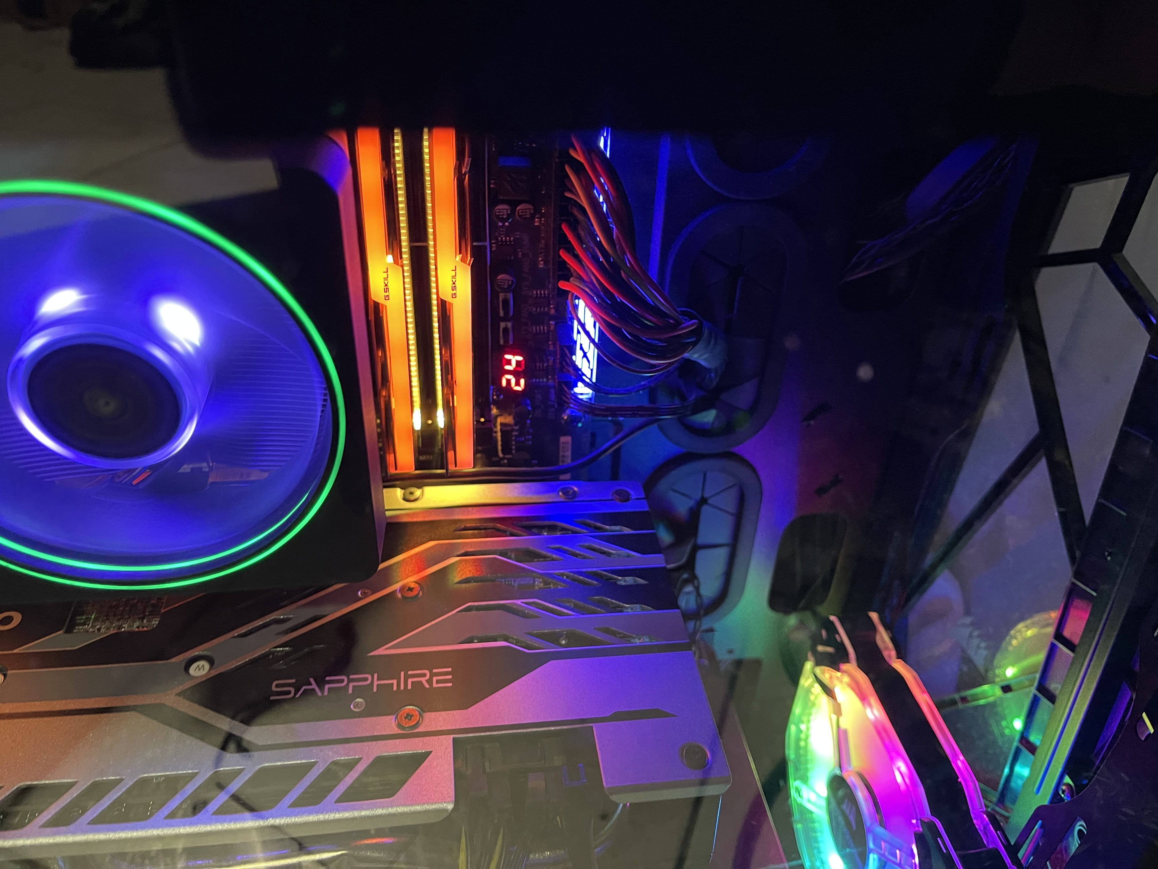

J’ai un PC monté avec une carte mère Aorus Gaming 7 WiFi et un boîtier Corsair Carbide SPEC-OMEGA RGB Noir.
Depuis toujours, le code 40 s’affiche en permanence sur la carte mère (parfois aussi 30 ou 37), même si le PC fonctionne sans souci.
Je joins 2 captures d’écran pour illustrer ce que je vois.
Est-ce que quelqu’un sait si c’est un comportement normal ou s’il faut s’en inquiéter ?

    Ce ne sont pas que des codes d'erreurs, c'est des aussi des codes d'états de la carte mère.  Si tout fonctionne il n'y a pas lieu de t'inquiéter.
    1. Mais pourquoi il y a un code différent à chaque démarrage ? Comme là, code 30.
      Normalement, il ne doit plus y avoir de code non ?

    C'est pas ça carte mère,  du moins si ce qu'il en donne est exact et d'apres les photos, ses codes sont là et ne sont pas listé :
    https://www.gigabyte.com/fr/Motherboard/X470-AORUS-GAMING-7-WIFI-rev-10/support#support-dl
    Manuel complet en anglais, page 43.
    Les codes 24 et 40 ne sont pas dedans,  ce sont des codes de marche pour gigabyte, pas des codes de défaut. Faut le savoir, c'est con, mais gigabyte c'est comme ça...
